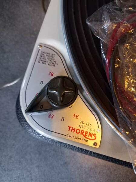

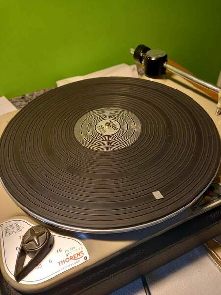

mi è salita la scimmia dei Thorens: ho preso un TD135
6 minuti fa, what ha scritto:
nonostante il piatto sia più pesante del 135,mi immagino quindi sul tuo
Si,è vero. Infatti lucchetti mi aveva consigliato di cercare una prima serie proprio per questo. Piatto più leggero, quindi meno vibrazione dal motore, che può essere lasciato in mk1, senza dover mettere nuovi avvolgimenti,torrette e molle per portarlo ad mk2. La puleggia l'ho montata anche sul td184, la versione con o-ring quadro, e va benissimo.
https://melius.club/topic/13225-mi-%C3%A8-salita-la-scimmia-dei-thorens-ho-preso-un-td135/#findComment-753525

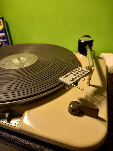

Si deve essere spostato il leveraggio che comanda l'auto-start quando si porta il braccio sul disco.
Probabilmente durante il viaggio (viene anche questo dalla Francia, ed era stato imballato benissimo).
Prima di spedirlo il venditore mi aveva inviato foto e video del funzionamento, quindi credo si tratti solo di dover pulire,lubrificare e tarare i cinematismi sotto il telaio.
Ha anche nuovo cavo di segnale mogami....diversi extra che fanno comodo. Ha messo dentro anche la ricevuta di acquisto di audiosilente (datata 2021).
https://melius.club/topic/13225-mi-%C3%A8-salita-la-scimmia-dei-thorens-ho-preso-un-td135/#findComment-753528

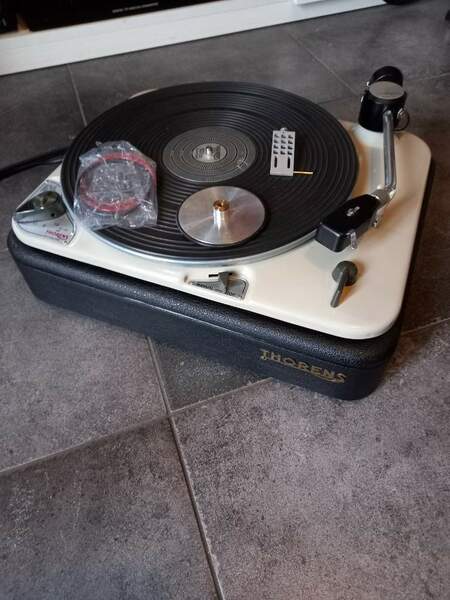

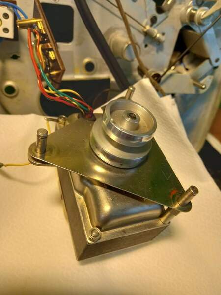

primo weekend con un pochino di tempo libero,si comincia.
Il motore è stato revisionato solo in parte dal precedente proprietario. Sulla calotta inferiore ci sono viti al posto dei rivetti in ottone, ma non su quella superiore.
Questo significa che probabilmente è stato aperto per pulizia e lubrificazione,ma non sono state sostituite le bronzine. Dovrò scollegare le bobine ed aprirlo completamente, sia per le bronzine, sia per montare le torrette "lunghe" mk2. Per quella sulla piastra sporgente occorre infatti far saltare la vite crimpata con un trapano a colonna, e cambiarla con quella nuova in acciaio audiosilente.
Seguirà il riassemblaggio con bronzine e feltrini nuovi, impregnati in apposito olio, e cercherò di controllare il perfetto allineamento prima di serrare le viti.
è molto affascinante lavorare su questi giradischi, hanno una meccanica fantastica nonostante i loro 60 anni!
https://melius.club/topic/13225-mi-%C3%A8-salita-la-scimmia-dei-thorens-ho-preso-un-td135/#findComment-783065

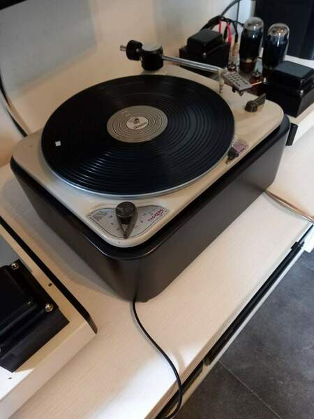

Me la sono presa con calma ma ci sono quasi...
Motore completamente revisionato e riallineato, 1430 giri al minuto dopo pochi minuti di funzionamento.
Puleggia nuova ,meccanica pulita e lubrificata.
Torrette lunghe, doppi gommini motore e gommini nuovi per telaio.
Il rumore del motore è quasi impercettibile.
33,3 giri praticamente dopo un giro del piatto.
Sto solo aspettando un nuovo plinto un po più "massiccio", e di allineare la testina.
Se riesco domani lo inserisco in impianto.

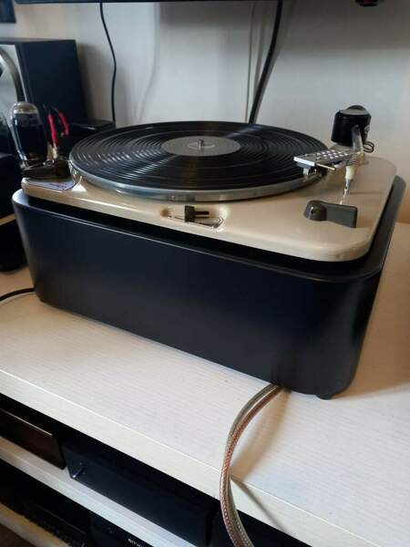

finalmente inserito in catena!
Nuovo plinto, più "massiccio" di quello originale.

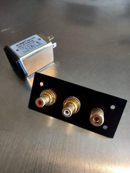

Ho ancora i cablaggi "provvisori" perchè se riesco vorrei installare sul retro una vaschetta IEC e una con prese RCA e massa che mi sono costruito.
Oltre ai piedini sotto il plinto che ancora devo scegliere...per ora ho messo tre semplici piedini in gomma da ferramenta col biadesivo.
Ma suona veramente bene!!!

@Bazza no,viene dalla Moldavia.
Vendono su ebay. L'ho fatto fare nero satinato su richiesta.
Costa abbastanza, ma è fatto veramente bene, anche la verniciatura.
Per farlo da solo,anche se me la cavo con il legno, avrei difficoltà su finitura e colore.
Sono 7 strati incollati insieme, e non è semplice trovare la giusta curvatura degli angoli.

ho uno spezzone di questo cavo schermato, che vorrei usare per il cablaggio dalla basetta contatti del braccio alle prese RCA che sto montando dietro il plinto:
https://www.costruireaudio.com/cavi/cavi-al-metro-e-bobine-complete/viablue-epc-2-silver-cavo-per-cuffie-prezzo-al-metro.html?sort=p.price&order=ASC
sono 2 conduttori, schermatura in alluminio e calza in rame.
La calza da quale lato la devo collegare al polo freddo?
