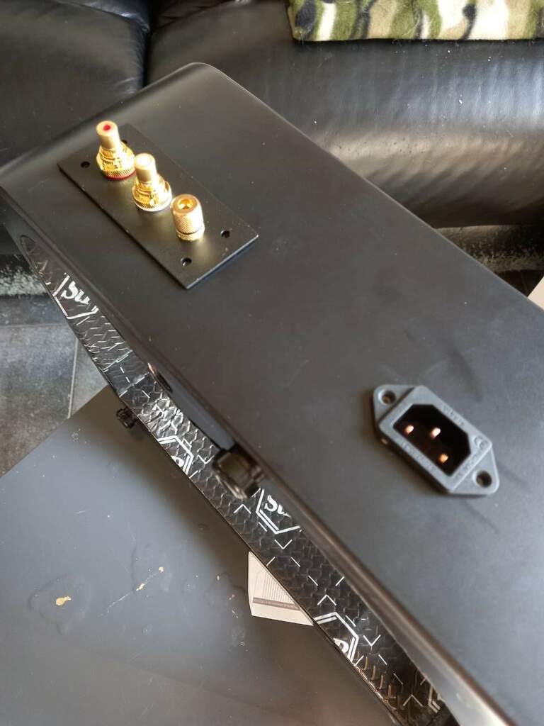

finalmente sono quasi al termine di questo lavoro, oggi ho fatto le sedi per le vaschette alimentazione e segnale sul plinto, montato piedini in alluminio e rivestito l'interno con smorzante stp.

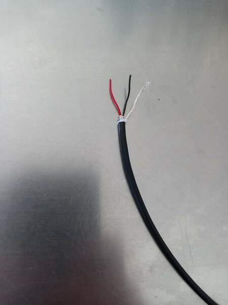

Domani vorrei ricollegare il tutto, ma qualcuno saprebbe dirmi in che modo usare il cavo schermato di cui ho chiesto sopra, per il cablaggio di segnale?
2 conduttori e calza, uno spezzone per canale.
Da quale lato dovrei collegare la calza al negativo? basetta del braccio oppure sulle prese rca?
oppure non cambia niente e svolge ugualmente il suo lavoro di schermatura,a patto di isolarla dal lato opposto?
@mchiorri ho collegato la calza dal lato "braccio". Apparte un loop di massa dovuto alla terra della alimentazione che ho collegato al telaio (inesistente in origine), e subito risolto scollegandola, il cablaggio va bene. Assoluto silenzio.
L'approccio empirico alla fine è il migliore . Io avrei fatto il contrario, ma se funge, mi sbaglio io...... eppoi i loop di massa sono un rebus quasi irrisolvibile. Per mesi ne sono stato afflitto, ed ora, misteriosamente senza cambiar nulla, è scomparso.

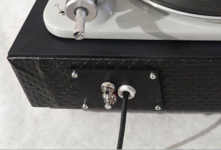

Anche nel mio caso ogni tentativo di collegare a massa il telaio del TD135, o altre parti, portava a sensibili peggioramenti e ronzii vari. Come uscite ho preso una piastrina in alluminio, fatti 3 fori grandi (uno per il passa cavo alimentazione, due per le prese Rca) e 4 piccini per le viti, fatto anodizzare nero ... et voilà.

@martin logan bel lavoro, tu hai lasciato il plinto originale?
Per me è stato un lavoro "complicato" forare il nuovo plinto in legno. La piastrina in alluminio con rca e massa l'ho fatta da solo in alluminio, e dietro ho fatto 3 fori con punta da 14mm e 12mm per i connettori.
Ho anche dovuto "schivare" una delle viti che usano per fissare gli strati di legno tra di loro.
Ma per la presa iec ho dovuto forare e tagliare con precisione, c'è poco margine dietro quelle prese (è una viborg), per far sì che non si veda niente dall'esterno.
Non volevo rovinare la ottima finitura nero opaco del nuovo plinto.
Riguardo alla massa sul telaio non c'è stato modo,ho dovuto scollegarla.
Usciva un ronzio assurdo che addirittura peggiorava collegando il cavetto di massa del braccio.  Non so il motivo, ma lo lascio stare così.
