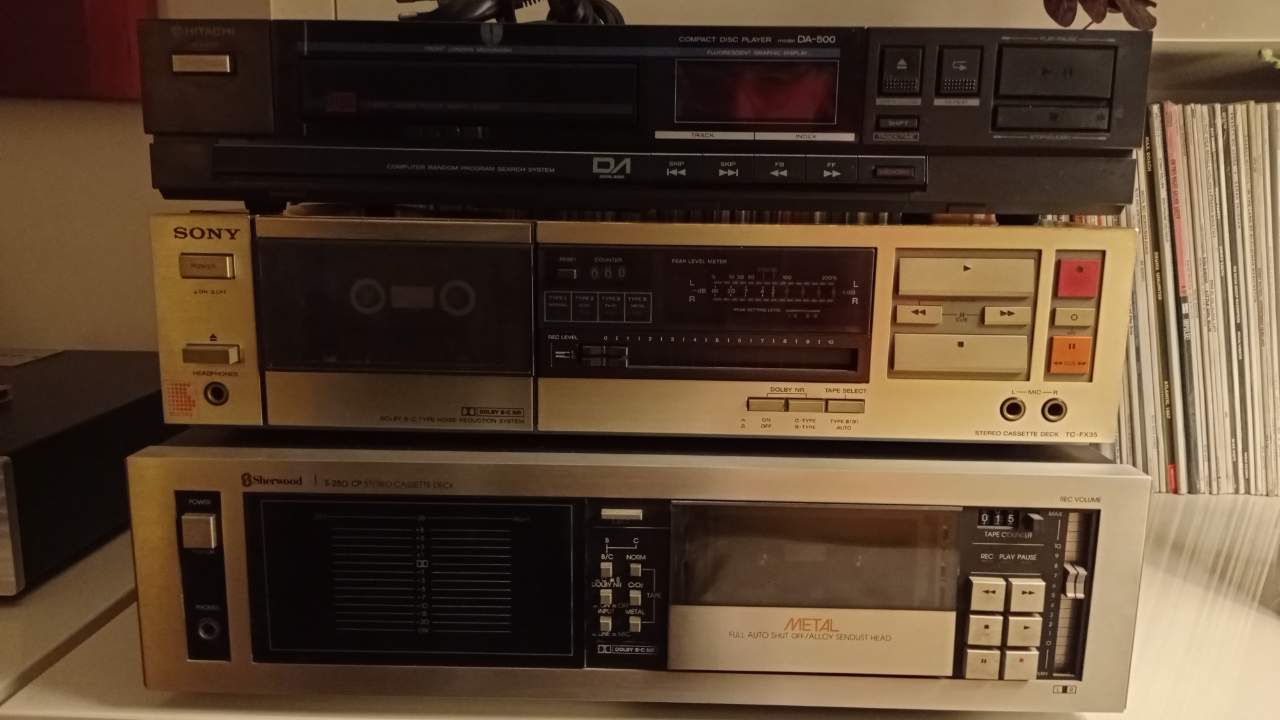

Mi hanno dato i seguenti apparecchi:
1) Sherwood S-250 CP: deck con Dolby B/C. Molto massiccio, funziona però rumorosamente
2) Sony TC-FX35: deck con Dolby B/C, non si muove
3) Hitachi DA-500: CD player basico, non si apre il cassettino e quindi di più non so
Sono un po' ingialliti (padrone fumatore), ma le condizioni estetiche per il resto sono molto buone.
Che dite, vale la pena metterci mano?
Un grazie anticipato!

Quindi, pulizia a parte, pensi che abbia senso mettere questi apparecchi nelle mani di qualcuno che possa rimetterli in ordine di marcia?
Dipende dalla spesa ma sarebbe pure un delitto gettarli nel RAE...al limite cedili a qualche appassionato che si diletta con le riparazioni in cambio di un paio di buone bottiglie.

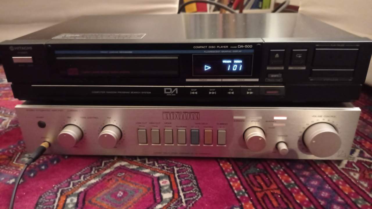

Il lettorecd è uno di quelli della "prima ora", secondo me conviene riportarlo in vita nonostante sia un modello basico. Puoi fare tranquillamente da te, cambia la cinghia del cassetto e dai una pulita alla lente laser che vedrai riparte al volo.
