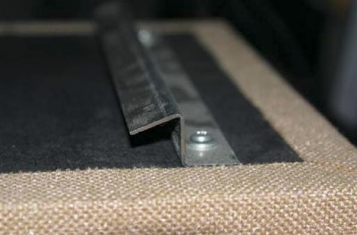

mi dicono che i pannelli rimangono ad una distanza di 3 cm dal soffitto, non mi hanno specificato il sistema di fissaggio ma immagino siano le Z bars (foto sotto), perché sono pannelli grandi e pesanti
http://www.rpgeurope.com/products/fittings/ceilings.html
Avete idea di altri sistemi da poter usare per ridurre la distanza tra pannelli e soffitto? l'ideale sarebbe portarli a filo soffitto o meno di 3 cm
da escludere fissaggi esterni a vista tipo a L che si vedono

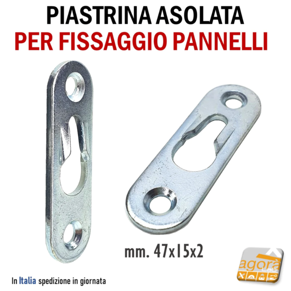

Se la tua però è un'esigenza meramente estetica, ho pensato a qualcosa del genere...
Piastrine asolate tipo queste applicate sul pannello (almeno 2), mentre a muro semplici tappi con viti a croce magari a testa piatta. Il fissaggio è a scorrimento e, se ben calibri la distanza delle teste delle viti dal soffitto, in un attimo installi il pannello praticamente appiccicato al muro.
Sono le prime che ho trovato, di sicuro c'è di meglio ma è solo per l'idea.

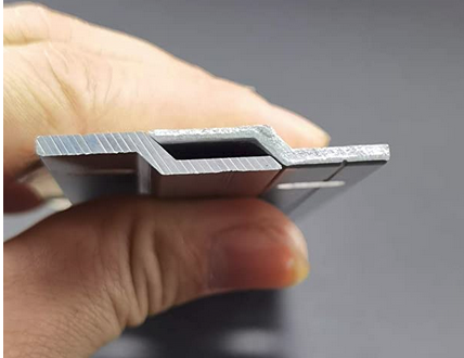

in alternativa avrei trovato anche queste sotto, barre a Z , una da attaccare a muro, l'altra sul pannello
non so però se i pannelli si possono forare ovunque nel retro o se predispongono loro dei punti di ancoraggio, per cui preferirei prendere tutto con loro
se riduco lo spessore del pannello assorbente da 10 cm a 8 cm, lo spazio di 3 cm di aria tra soffitto e pannello, almeno in parte andrebbe a compensare i 2 cm in meno, rispetto ad una soluzione 10 cm ma attaccato al soffitto (senza i 3 cm di aria)
preferirei metterlo da 10, ma l'altezza totale 10+2+3=15 sarebbe un po' troppo invasiva

Eviterei le barre a slitta sul soffitto, basta un piccolo urto e la gravità vince subito.
non l'ho capita, le barre come quelle della prima foto o le barre a Z dell'ultimo, come fanno a staccarsi?
per togliere il pannello dovresti sfilarlo per tutta la sua lunghezza
