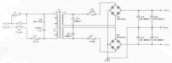

Un mio datato ricordo, confermato da un foto reperita in rete, mi precisa che il Tuo amplificatore NAD é caratterizzato dalla circostanza dell'avere uno chassis con un doppio isolamento e non necessitando del polo di messa a terra,  é quindi contraddistinto dall'avere una vaschettina di alimentazione IEC posteriore con i solo due poli di alimentazione.
Motivo per cui non vedo nessuna particolare pregiudiziale tecnica ad alimentare con un Trasformatore di isolamento sia l'amplificatore che l'alimentatore switching del tuo DAC Topping E50.
Per quanto riguarda il dove reperire il trasformatore Ti segnalo senza riserva alcuna l'eccellente polacca Toroyd.pl dove con poco piú di una ottantina di Euro compresa la spedizione, potrai acquistare un ottimo Trasformatore da 400VA di Potenza che ritengo ampiamente sufficiente per le Tue necessitá.
Dopo di ché trovare un buon elettricista (che fattura e certifica) che Ti assembla il tutto in un idoneo contenitore dotato di due vaschettine IEC di Ingresso/Uscita con relativo fusibile e un interruttore luminoso, non dovrebbe essere impresa disperata.

Alla fine dei conti non é ne magia e neanche suggestione, ma nei casi come quello da Te descritto (Impianto domestico Fase-Fase) semplicemente l'empirismo legato all'aver giá sperimentato in passato quanto pesante e negativo sia il far lavorare in questa condizione i Rail Positivo e Negativo di alimentazione sul quale sono strutturati la quasi totalitá degli stage di alimentazione delle nostre elettroniche audio e in particolare il come sono accoppiati tra di loro i secondari del trasformatore di alimentazione e il loro riferimento verso la Massa.

In realtá ancor prima delle esigenze legate alla resa del Tuo impianto stereo tutti quanti dovrebbero essere assolutamente certi di avere in casa una Messa a Terra presente, funzionale ed efficace (e come da Legge i Amministratori e Condomini sarebbero obbligati a verificarne periodicamente il suo Valore Ohmico).
Detto ció a prescindere dall'esistenza o meno di un trasformatore di isolamento, é quindi tassativo e importante portare un polo di Messa a Terra a tutti gli utilizzi elettrici domestici che lo richiedono e non a caso avrai modo di verificare facilmente che anche il Trasformatore di Isolamento che stai sperimentando avrá sicuramente il terzo polo di massa presente tanto in Ingresso che in Uscita.
