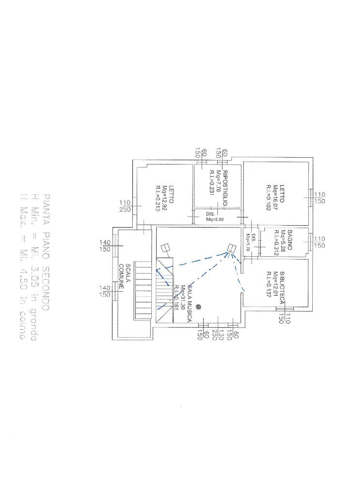

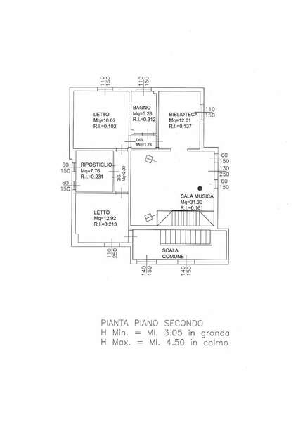

sto pensando a come eliminare le riflessioni primarie dei miei woofers nella stanza d'ascolto.
Mi interesserebbe sapere l'angolo di emissione orizzontale degli altoparlanti (solo i woofers), in modo tale da posizionare le trappole acustiche con un minimo di senso, almeno nella posizione di partenza, per poi fare un po di fine tuning.
Ho fatto quindi un disegno a cad, sul quale segnerò l'angolo di emissione che mi consiglierete e misurerò la distanza dalla parete di fondo per posizionare inizialmente le trappole acustiche.
Allego il file pdf della stanza.
Ringrezio sin da ora chi vorrà dirmi la sua opinione.
Remo

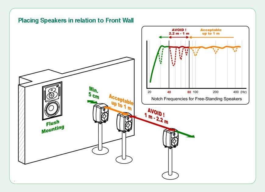

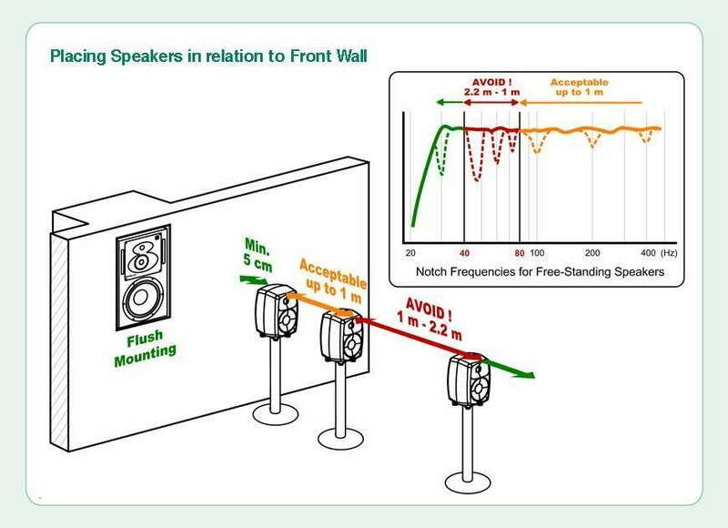

Quoto @ortcloud: devi sempre ricordare che la gamma bassa è omnidirezionale, ovvero emette con uguale energia davanti e dietro il diffusore. L’onda sonora posteriore colpisce la parete posteriore e rimbalza in avanti provocando cancellazioni.
Ecco, ancora un volta il tanto (qui) bistrattato documento Genelec, su come piazzare i diffusori in ambiente per eliminare riflessioni in gamma bassa.
Esattamente il contrario di quanto ci hanno raccontato per anni le riviste e i Guru cartacei e online: linearità perfetta a filo o fino a 5 cm,  accettabili buchi nella risposta se posizionate tra i 5 cm ed 1 metro, da evitare posizionamenti tra 1mt e 2,2mt a causa delle profonde voragini tra i 40 e gli 80Hz, andiamo molto meglio solo con posizionamenti oltre i 2,20 mt da tutte le pareti..

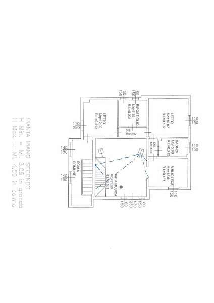

Ciao a tutti,
vi ringrazio delle indicazioni, ma il mio quesito era molto più semplice.
A me interessa sapere come partire ad appoggiare le trappole per i bassi lungo le pareti laterali.
Posto che gli altoparlanti emettono suono in tutte le direzioni, chiedo solo di sapere rispetto all'asse dell altoparlante, disegnato in figura all'inizio del thread, e verso l'ascoltatore, l'angolo di incidenza prevedibile delle rilfessioni primarie.
Aggiorno lo schizzo di prima per rendere l'idea: trovate un tratteggio a punto e linea con una ampiezza e uno solo linee con una altra ampiezza.
A me serve sapere l'angolo rispetto all'asse dell'altoparlante, delle rilfessioni primarie più grandi, per partire da lì con le prove.
Grazie ancora.
Remo
