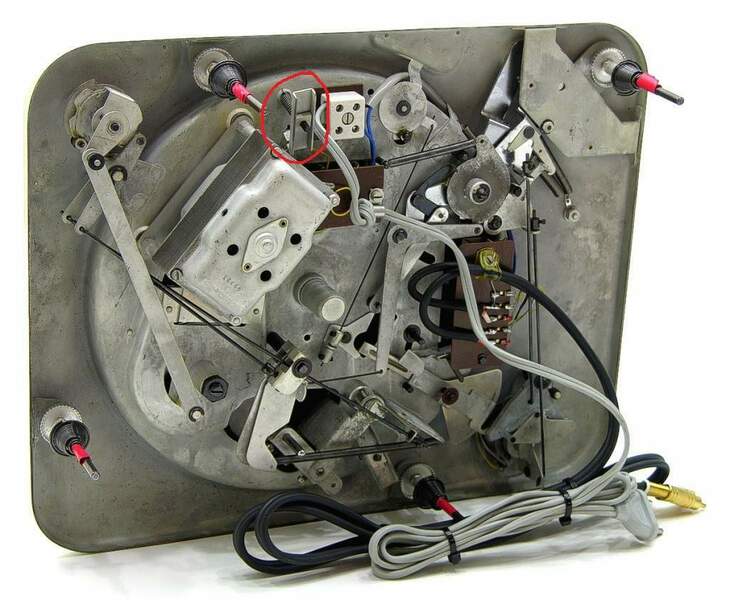

L'altro thorens che ho restaurato, il 184 "les gemeaux", ha lo chassis fissato tramite due "clips" a vite poste sotto il piatto, che vanno a stringere sulla "top plate" in legno,
ed ha i mushrooms sotto.
Sul 135 queste "clips" non le ho, ci sono solo le barrette filettate con i funghetti, e lo chassis in pratica è soltanto appoggiato sulla base.
metto una foto presa dal web dove ho evidenziato una delle due "clip" presenti sul 184. Sul 135 come detto non sono presenti.
Chi di voi possiede uno di questi giradischi, quale di questi sistemi utilizza? che pareri avete in merito?
