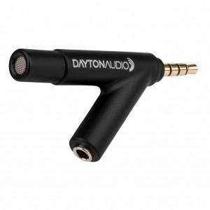

Un buon microfono di misura per smartphone è il Dayton IMM6. È fornito con un file di calibrazione individuale a 0⁰ che può essere caricato in applicazioni come Audio Tool.
Io l'ho acquistato anni fa per curiosità su segnalazione di un ingegnere addetto ai lavori e, con mia sorpresa, ho potuto constatare una incredibile precisione delle misure. Molto, molto simili a quelle ottenute con strumenti di livello superiore... Con il giusto setup, è anche possibile usare il microfono in questione su pc con programmi tipo REW...
Per la cronaca, è un microfono di buona qualità anche per riprese amatoriali in ambienti silenziosi (è un omnidirezionale), con il quale registro al volo dei demo di chitarra classica in casa. In alternativa, un amico mi ha parlato molto bene del microfono Rode.

La differenza basilare è nella connessione. Tipicamente (non sempre) l'ingresso TRRS (mini jack) non è lineare per ottenere le migliori prestazioni con la voce.
Quelli con attacco al connettore servizi sono preferibili.
Ottimo il Rode, molto valido il Dayton con la riserva di cui sopra.
