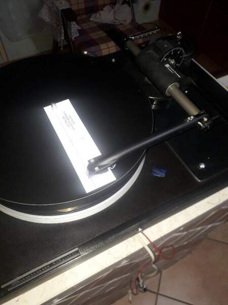

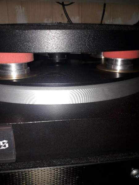

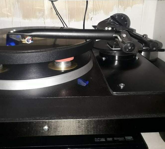

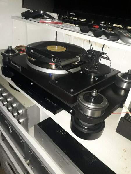

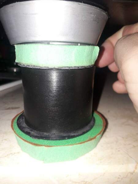

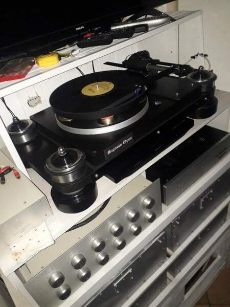

Ulmerino Inviato 11 Marzo 2023 Autore Condividi Inviato 11 Marzo 2023 Ho optato per 5 masse periferiche poste sopra al piatto inferiore in alluminio, composte ognuna da un anello in ottone, un cilindro in alluminio e uno smorzatore poliuretanico...sopra é posto un piatto in mdf di un giradischi Project, il cui perno non é in comunicazione con il perno del piatto sottostante... Qualche foto... Link al commento https://melius.club/topic/13448-eminent-technology-et2-come-complicarsi-la-vita-audiofila-e-vivere-felice/page/2/#findComment-767234 Condividi su altri siti Altre opzioni di condivisione...
spersanti276 Inviato 11 Marzo 2023 Condividi Inviato 11 Marzo 2023 Bravo, hai le manine d'oro. L'ultimo gira che ebbi montava il più vecchio E.Technology 1. Si trattava di un gira come piacerebbe a te. 1 Link al commento https://melius.club/topic/13448-eminent-technology-et2-come-complicarsi-la-vita-audiofila-e-vivere-felice/page/2/#findComment-767236 Condividi su altri siti Altre opzioni di condivisione...
Ulmerino Inviato 11 Marzo 2023 Autore Condividi Inviato 11 Marzo 2023 @spersanti276 quel giradischi è un Townsend , monta un classico braccio imperniato con uno smorzatore in testa, il tracciamento non e tangenziale...comunque un bel giradischi Link al commento https://melius.club/topic/13448-eminent-technology-et2-come-complicarsi-la-vita-audiofila-e-vivere-felice/page/2/#findComment-767248 Condividi su altri siti Altre opzioni di condivisione...

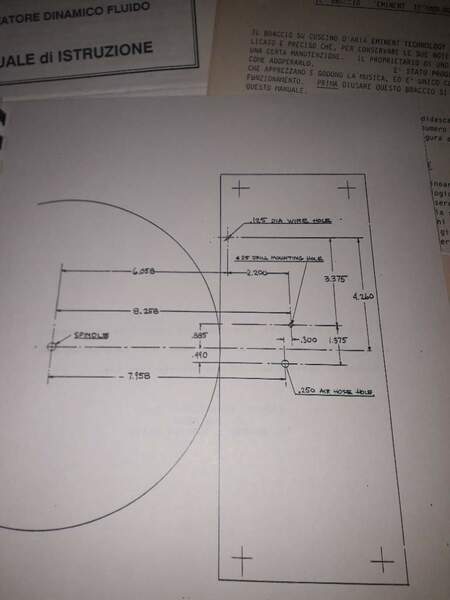

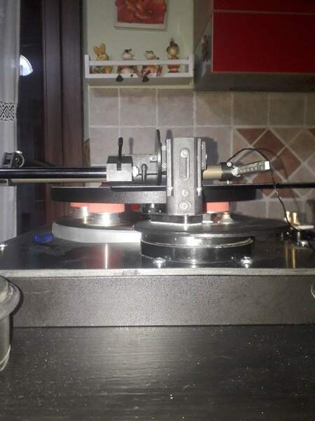

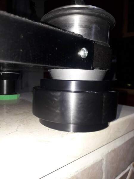

Ulmerino Inviato 11 Marzo 2023 Autore Condividi Inviato 11 Marzo 2023 Sospensioni... Link al commento https://melius.club/topic/13448-eminent-technology-et2-come-complicarsi-la-vita-audiofila-e-vivere-felice/page/2/#findComment-767256 Condividi su altri siti Altre opzioni di condivisione...

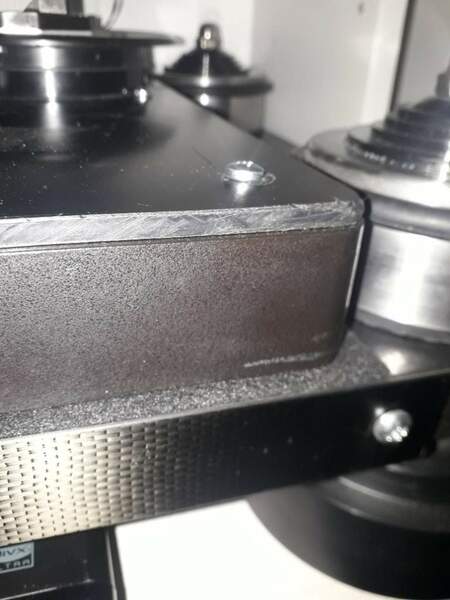

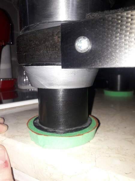

Ulmerino Inviato 11 Marzo 2023 Autore Condividi Inviato 11 Marzo 2023 Piatto... Smorzatore siliconico Link al commento https://melius.club/topic/13448-eminent-technology-et2-come-complicarsi-la-vita-audiofila-e-vivere-felice/page/2/#findComment-767264 Condividi su altri siti Altre opzioni di condivisione...
Ulmerino Inviato 11 Marzo 2023 Autore Condividi Inviato 11 Marzo 2023 Tappetino in feltro disaccoppiante... Link al commento https://melius.club/topic/13448-eminent-technology-et2-come-complicarsi-la-vita-audiofila-e-vivere-felice/page/2/#findComment-767267 Condividi su altri siti Altre opzioni di condivisione...

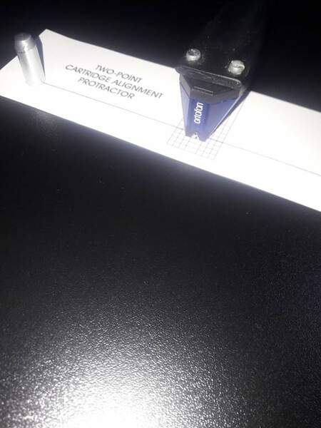

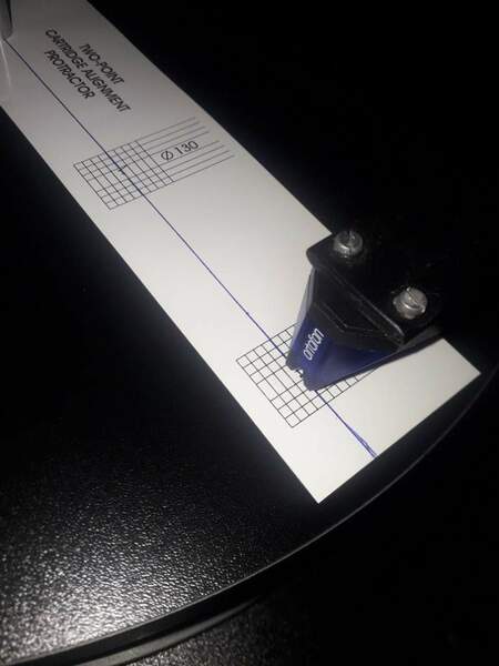

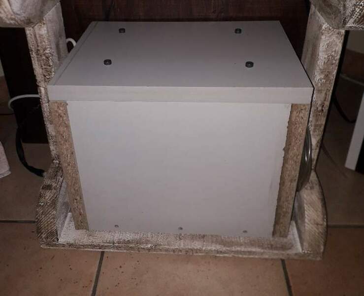

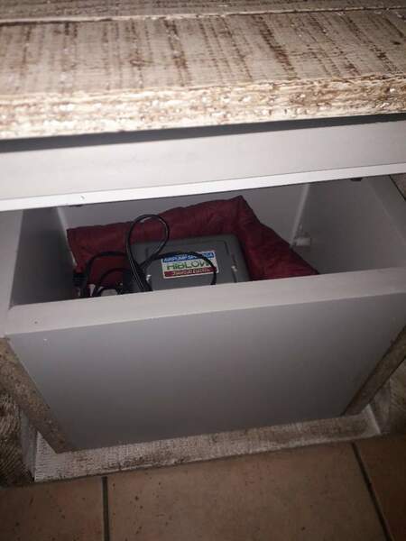

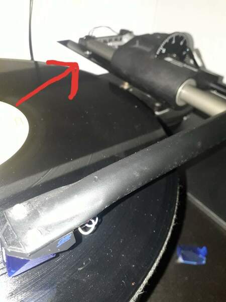

Ulmerino Inviato 11 Marzo 2023 Autore Condividi Inviato 11 Marzo 2023 Diciamo che il giradischi é completato, sono stato un pomeriggio intero a regolare di nuovo il braccio e ho creato un box di legno (da rifinire) di forte spessore per alloggiare il compressore, in modo da annullare totalmente il pur debole ronzio...ora in saletta c'è silenzio...😁 Link al commento https://melius.club/topic/13448-eminent-technology-et2-come-complicarsi-la-vita-audiofila-e-vivere-felice/page/2/#findComment-767278 Condividi su altri siti Altre opzioni di condivisione...

Questo è un messaggio popolare. Ulmerino Inviato 11 Marzo 2023 Autore Questo è un messaggio popolare. Condividi Inviato 11 Marzo 2023 4 Link al commento https://melius.club/topic/13448-eminent-technology-et2-come-complicarsi-la-vita-audiofila-e-vivere-felice/page/2/#findComment-767298 Condividi su altri siti Altre opzioni di condivisione...
Questo è un messaggio popolare. Ulmerino Inviato 11 Marzo 2023 Autore Questo è un messaggio popolare. Condividi Inviato 11 Marzo 2023 Come suona? La pulizia di suono, elevata già con il Merrill, adesso é totale, la timbrica é più asciutta, veloce, trasparentissima, dettaglio quasi chirurgico, ma mai fastidioso, il Merrill era più "morbidone" e corposo sul mediobasso, ora l'impressione di un suono davvero poco caratterizzato è molto forte...il basso é molto profondo ma asciutto, gli attacchi molto netti e definiti... Probabilmente una base più rigida ha giovato al braccio che si esprime non dico meglio, ma più confacente al mio gusto musicale... Il braccio Eminent Technology et2 é un capolavoro, traccia con precisione e lo trovo superiore ai vari Goldmund e Souther/Clearaudio...non ha attriti, e si sente...è scomodo, per farlo funzionare bisogna alimentarlo ad aria con compressori e accessori...la regolazione é difficoltosa e macchinosa, regolare l'aria correttamente o no, cambia il comportamento del braccio e quindi la tracciabilità e di conseguenza il suono...ma una volta messo a punto sfodera una prestazione entusiasmante, sembra di ascoltare un cd con il suono del miglior analogico... Prossimo step, una testina di alto livello e uno stadio phono all'altezza... Questo thread poteva anche andare in sezione diy, ma sono affezionato al vintage room e il braccio comunque é un oggetto ormai "vintage"... Grazie a tutti per la pazienza, volevo condividere quello che per me é stato motivo di soddisfazione per aver creato qualcosa di non preconfezionato e quindi imprevedibile...senza nessuna pretesa se non quella di soddisfare il proprietario...😁🙋♂️🙋♂️🙋♂️ 11 Link al commento https://melius.club/topic/13448-eminent-technology-et2-come-complicarsi-la-vita-audiofila-e-vivere-felice/page/2/#findComment-767316 Condividi su altri siti Altre opzioni di condivisione...
