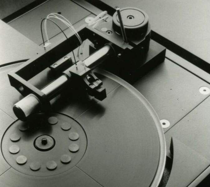

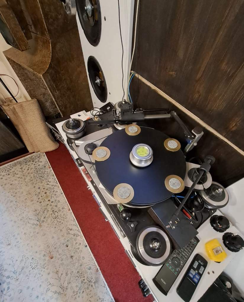

spersanti276 Inviato 11 Marzo 2023 Condividi Inviato 11 Marzo 2023 @Ulmerino So benissimo che è un Townshend Elite Rock ma esisteva la versione, quella che presi da Stefano Rama di S&Music (pace alla sua bella anima...), senza braccio. Feci realizzare una basetta ad hoc in alluminio massiccio per montarci l'Eminent Technology 1 con la pompa Wisa. 1 Link al commento https://melius.club/topic/13448-eminent-technology-et2-come-complicarsi-la-vita-audiofila-e-vivere-felice/page/3/#findComment-767554 Condividi su altri siti Altre opzioni di condivisione...
Ulmerino Inviato 11 Marzo 2023 Autore Condividi Inviato 11 Marzo 2023 @spersanti276 come ti sei trovato con quel braccio? Come suonava con il Townsend? Link al commento https://melius.club/topic/13448-eminent-technology-et2-come-complicarsi-la-vita-audiofila-e-vivere-felice/page/3/#findComment-767644 Condividi su altri siti Altre opzioni di condivisione...
spersanti276 Inviato 11 Marzo 2023 Condividi Inviato 11 Marzo 2023 Ne parlai tempo fa. Quando andava, andava da Dio. Il gira anche fu un modello sottovalutato perché poco conosciuto qui da noi, ma il piatto non metallico ma pesante e la base, sorda come un sacchetto di sabbia, erano silenziosi come tombe. Il brevetto della E.T. è geniale come Bruce il suo progettista che costruisce anche i miei diffusori planari. Quello che mi dette problemi fu la pompa Wisa, non silenziosa e poco potente, credo fosse una pompa da acquario. Andava bene solo quando decideva lei. Tutti problemi risolti col successivo E.T. 2. Ma l'idea si dimostrò giusta. 1 Link al commento https://melius.club/topic/13448-eminent-technology-et2-come-complicarsi-la-vita-audiofila-e-vivere-felice/page/3/#findComment-767648 Condividi su altri siti Altre opzioni di condivisione...
Ulmerino Inviato 11 Marzo 2023 Autore Condividi Inviato 11 Marzo 2023 @spersanti276 grazie per aver postato la tua esperienza, la pompa che ho io é una takatsuki molto potente (all'interno ha due pompe che lavorano in push pull), sul regolatore leggo una pressione massima di 320 psi, il braccio gia' con 160 psi funziona correttamente. La settimana prossima lo monto in modo definitivo...per le prestazioni ottenute val bene un po' di scomodità e tutti gli accrocchi di contorno...per non parlare delle "flebo" (i tubi dell'aria, come li chiama la moglie...), che provvederò a nascondere...😁 P.s.: hai i diffusori full ribbon o ibridi? Link al commento https://melius.club/topic/13448-eminent-technology-et2-come-complicarsi-la-vita-audiofila-e-vivere-felice/page/3/#findComment-767655 Condividi su altri siti Altre opzioni di condivisione...

911 Inviato 12 Marzo 2023 Condividi Inviato 12 Marzo 2023 @Ulmerino, hai riacceso in me la voglia folle di acquistare un ET2, che per anni ho sempre desiderato, ma sempre rimandato per mancanza di un giradischi su cui montarlo (mi sarebbe piaciuto uno Studietto, ma trovarne uno senza braccio è difficile). Tu dici di aver impiegato un pomeriggio intero per settare a dovere l’Eminent; ed io cosa dovrei dire che sono due giorni che combatto con il mio Goldmund t3b su cui ho inserito una dl 103 modificata Lucchetti? Mi ha stravolto, anche se ora credo di essere a buon punto. Hai un modo di divertirti con la hi fi che coincide esattamente col mio. E poi siamo attratti, può o meno, dagli stessi apparecchi. Continua ad essere prolisso, che va bene così. E, soprattutto, non eclissarti più. Sei uno dei pochi a non annoiare. 1 Link al commento https://melius.club/topic/13448-eminent-technology-et2-come-complicarsi-la-vita-audiofila-e-vivere-felice/page/3/#findComment-768273 Condividi su altri siti Altre opzioni di condivisione...
Ulmerino Inviato 12 Marzo 2023 Autore Condividi Inviato 12 Marzo 2023 @911 grazie per le belle parole, Posso dirti solo una cosa, ho avuto a casa goldmund studietto sia con il suo braccio che con il Souther sla3, L'Eminent Technology et2 è un abisso avanti per quanto riguarda il funzionamento e gli attriti...ripeto, la qualità che lo rende avanti agli altri è il suono di estrema purezza e trasparenza sconvolgenti...almeno per me che fino ad ora ho ascoltato con bracci imperniati (sme e project)...già con lo studietto/Souther avevo avuto avvisaglie che il tangenziale senza servomeccanismi era la strada da seguire...i cuscinetti a bassissimo attrito sfoderavano un suono fantastico...ma il cuscino d'aria secondo me é un altro pianeta... Link al commento https://melius.club/topic/13448-eminent-technology-et2-come-complicarsi-la-vita-audiofila-e-vivere-felice/page/3/#findComment-768285 Condividi su altri siti Altre opzioni di condivisione...

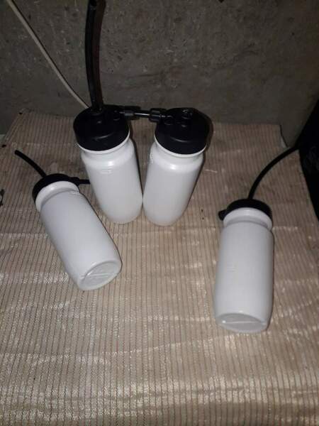

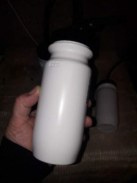

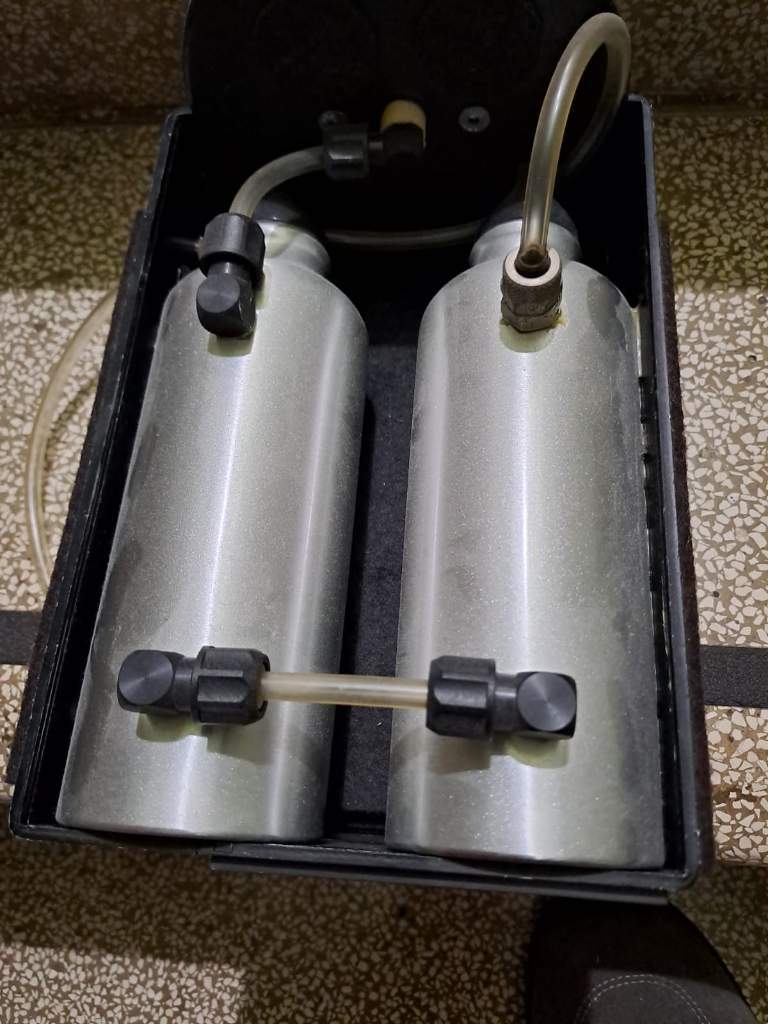

Ulmerino Inviato 12 Marzo 2023 Autore Condividi Inviato 12 Marzo 2023 Ulteriore upgrade che farò é inserire nel percorso dell' aria una serie di serbatoi...dal compressore al braccio è bene che i tubi aria siano abbastanza lunghi, questo per stabilizzare il più possibile la pressione...il filtro antipolvere va montato vicino al braccio...in mezzo vorrei montare tre o quattro contenitori per l'aria, proverò se metterli in serie o parallelo o misti, in base ai benefici che avvertiro' (se ce ne saranno...) In teoria, l'aria compressa riempiendo i serbatoi e uscendo da essi, dovrebbe avere una pressione ancor più costante e livellata, a beneficio del funzionamento del braccio e fornendo al compressore un carico costante... É un accessorio sviluppato anche dal Dr.Forsell, per il suo giradischi con braccio tangenziale ad aria, che vendeva come optional (serbatoi di plastica inseriti in mobiletti). Sono andato da Decathlon e per fare una prova userò le borracce da ciclista, modificate con i raccordi e i tubi per l'aria... Link al commento https://melius.club/topic/13448-eminent-technology-et2-come-complicarsi-la-vita-audiofila-e-vivere-felice/page/3/#findComment-768358 Condividi su altri siti Altre opzioni di condivisione...
