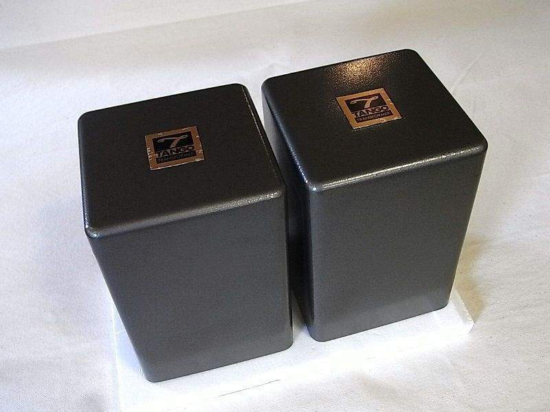

Se nel tuo ampli, oltre a uno stadio driver decente, avessi trasformatori del livello di questi sotto, potresti provare le proposte apicali di Linlai e Psvane
Ecco i bellissimi Tango X-10S

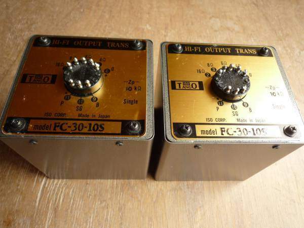

e qui sotto, i piu economici ma molto validi, ISO FC-30-10S

 Condivido quanto detto dal sempre preciso e concreto @mariovalvola i tubi fanno molto, ma di più lo schema in cui questi si inseriscono e, nei valvolari non otl, il trafo di uscita, componente determinante nella qualità finale del suono (certo, fare "trafo rolling" è un po' complesso): meravigliosi quelli delle foto sopra riportate.

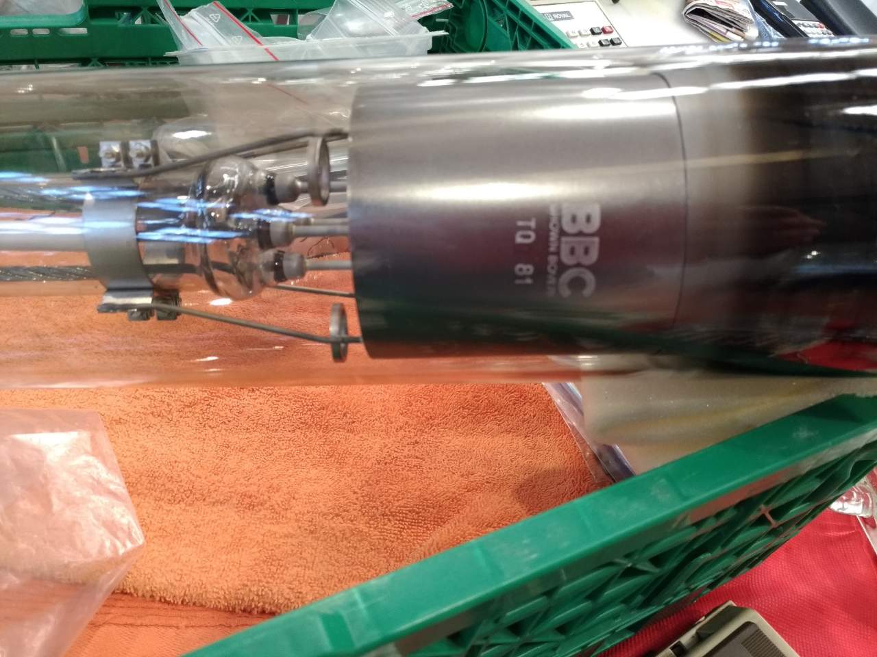

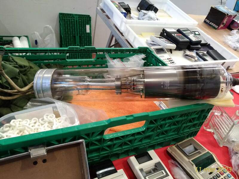

Piccolo ot a proposito di valvole "grosse", ieri ho fatto un salto a Montichiari alla fiera dell'elettronica e radiantismo, e mi sono imbattuto in questa enorme "chicca" :classic_laugh:
