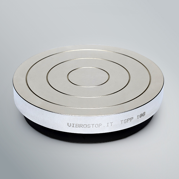

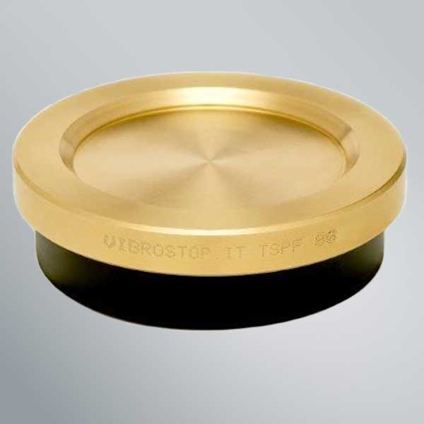

@davenrk
Un'alternativa la puoi trovare nei cataloghi "Vibrostop". Sono prodotti industriali, con frequenza di risonanza realmente infrasonica. Correttamente installati (e scelti in funzione del carico che devono sostenere), sono in grado di isolare in modo molto efficace un dispositivo dal proprio piano di appoggio.
P.S. Vibrostop è solo uno dei marchi da cui è possibile accingere, ce ne sono altri altrettanto rinomati ed efficaci. Vedi cataloghi su RScomponets, farnel etc...
https://melius.club/topic/13509-supporti-diffusori-soundcare-vs-isoacoustics-gaia/page/3/#findComment-852976
a quale delle 3 tipologie ti riferisci, a molla, gomma o fune di acciaio?
per le elettroniche leggere (10 kg) e/o diffusori abbastanza pesanti (quelli in foto)
P.S. un amico utilizza gli Exagon sotto ai diffusori a pavimento
https://melius.club/topic/13509-supporti-diffusori-soundcare-vs-isoacoustics-gaia/page/3/#findComment-853125
@davenrk
Quelli in gomma (serie AA) li ho usati qualche anno fa per un progetto di una basetta isolante con eccellenti risultati.
La serie Superflex sono una soluzione molto semplice, economica ed efficace. Ma rispetto alla serie AA durano meno essendo "nudi" (come tutte le gomme con gli anni indurisce e la frequenza di risonanza aumenta di conseguenza).

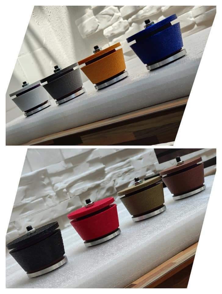

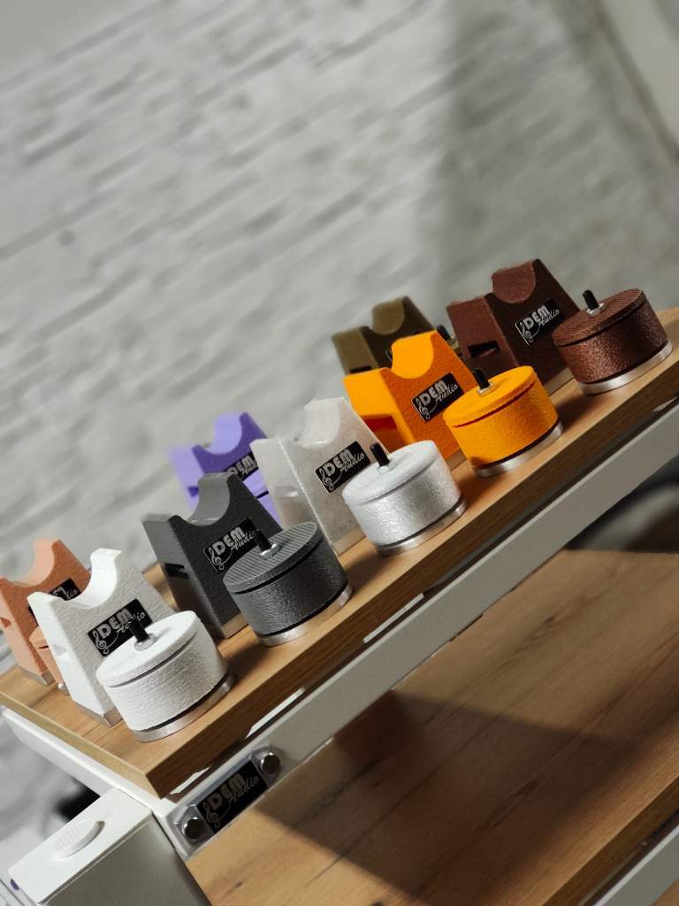

Partendo dal presupposto che sono 2 concetti differenti, le soundcare sfruttano il passaggio della vibrazione mentre i Gaia il peso dato che in sostanza sono degli ammortizzatori tarati in base al peso, se mi posso permettere provate a dare un occhio agli ALMA, sono dei disaccoppiatori, ricordo che disaccoppiare significa sostanzialmente impedire che la vibrazione passi, posso dire che dopo tanti test il suono è più naturale con una gamma bassa più ferma e il medio alto più bilanciato.
Dovete solo conoscere la filettatura al diffusore e provare.
Vi posso garantire che è un accorgimento che può fare addirittura la differenza nel fine tuning del diffusore.
2 tipologie fino 60*65 kg ed oltre con la versione PLUS, sono realizzati in polietilene e con all'interno un particolare elastomero molto rigido che ha la funzione di fermare la vibrazione.
http://www.demaudio.it/shop-on-line-feet-alma-one-per-diffusori-dai-25-ai-60-kg.html

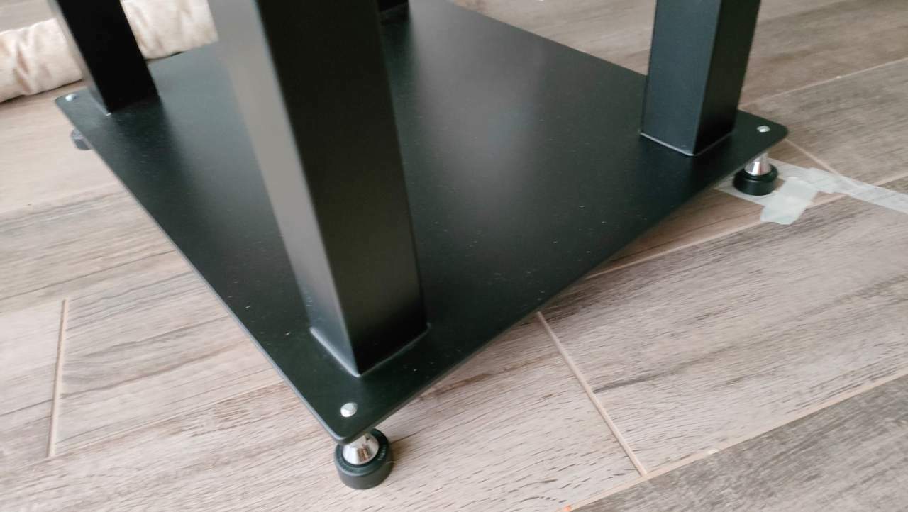

Porto come esempio il mio caso specifico, Graham 5/5, diffusori di scuola BBC, grandi, con stand in metallo riempiti con pallini di piombo e sabbia, su ricetta dei famosi Foundation Designer.
Al momento sto usando le Soundcare, i soli diffusori pesano 36 kg l'uno + stand, piombo e sabbia arriviamo a 70/80 kg per diffusore.
L'energia prodotta, date le dimensioni (36 L x 65 H x 48cm P dei soli diffusori), e le Soundcare non assorbendo nulla scaricano l'energia che lo stand non assorbe a pavimento e a volumi alti, a piedi nudi, il pavimento in gres vibra parecchio.
I precedenti diffusori erano sempre Graham ma molto più piccoli, le 5/9 e anche con le Soundcare non facevano vibrare il pavimento.
I miei diffusori sono fatti apposta per essere "flessibili" ma mi chiedo cosa cambierebbe al livello di suono se al posto delle Soundcare usassi delle Gaia, o un altro tipo di disaccoppiatore simile, anche di tipo industriale.
Le Gaia secondo voi assorbirebbero tutta l'energia? O in parte la rimanderebbero indietro al diffusore peggiorando il suono?

@iBan69 hai colto il punto. Nel mio caso specifico ad esempio, le punte scaricano sul pavimento le vibrazioni in eccesso.
Andando invece a disaccoppiare, tutte queste vibrazioni verrebbero interamente assorbite dagli Isoacoustics di turno? Teoricamente, tarandole in base al peso, si. E l'effetto sul suono? Mi piacerebbe saperlo, anche se i miei diffusori avendo un cabinet più flessibile rispetto ad altri tipologie di diffusori, probabilmente gestiscono meglio le vibrazioni in eccesso.

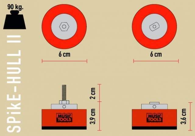

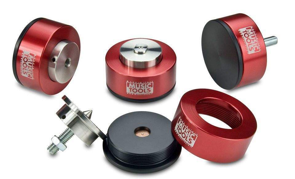

Il 28/5/2023 at 11:14, davenrk ha scritto:
In alternativa quali altri prodotti di questo tipo consiglieresti?
Io utilizzo i Music Tools Spike Hull II sotto le Monitor Audio PL500, che pesano circa 100 KG.
Gli spikes sono certificati per sopportare un carico massimo di 360KG (90KG a spike).
