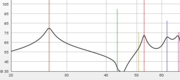

@naim Viste le lunghezze d'onda sul basso profondo, anche se l'ambiente non è perfetttamente regolare, dovresti essere messo circa così: picco a circa 26 hz e forte cancellazione tra i 30 ed i 50, in pratica basso profondo scarso perché il picco a 26 hz verrà sollecitato raramente mentre il basso si concentra da li su fino ai 50. Ipotizzando la sala alta 2,75 metri.
