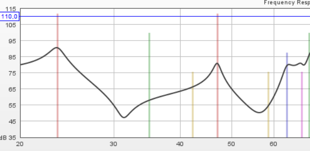

18 ore fa, ascoltoebasta ha scritto:
La sala è mt 7,30 x 4,90 x 2,70, i diffusori (Opera Grand Callas) sono nella parete più stretta a circa (misurando dal tweeter) 110 cm dalle laterali e 160cm dalle posteriori,punto d'ascolto a circa 2,90 mt, grande tappeto "pesante" e tende non leggere.
Dovresti essere circa a questo risultato salvo trattamenti particolari o grandi mobile inseriti in ambiente. Sotto i 50 hz credo sia quasi esatta. Ovviamente la sola rif. Non basta, se è veramente così, sotto ci sta il peggio.
