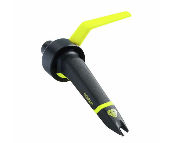

TetsuSan Inviato 21 Marzo 2023 Condividi Inviato 21 Marzo 2023 Io proporrei questa Ortofon perché : 1) suona splendidamente considerato il prezzo 2) è totalmente plug & play 3) è nata per quel braccio 4) è una figata esteticamente https://www.thomann.de/it/ortofon_concorde_club_mkii_system.htm Link al commento https://melius.club/topic/13629-nuova-testina-per-audio-tecnica-lp5/#findComment-778775 Condividi su altri siti Altre opzioni di condivisione...
long playing Inviato 21 Marzo 2023 Condividi Inviato 21 Marzo 2023 @TetsuSan 3 ore fa, TetsuSan ha scritto: Io proporrei questa Ortofon " Pickup System Elliptical cut For use in clubs and studio Tracking force: 3 g Frequency range: 20 - 20,000 Hz Output voltage: 8 mv High output volume for loud playback with low preamplification " Che suonera' pure piacevole non voglio dubitare. Ma e' piu' un mulo da discoteca , fatto per resistere ai maltrattamenti quindi con forza di tracciamento alta di 3 gr. Anche le modanature con colore verde fosforescente per vederla anche nell'oscurita' indicano la destinazione d'uso. L' alta uscita poi di ben 8 mv puo' dare grande impressione d'impatto , potenza e coinvolgimento ai primi ascolti ed ed a breve termine ed e' voluta per un facile interfacciamento con stadi di preamplificazione fono poco dotati ma e' eccessiva se si ricerca qualita' , raffinatezza , precisione , bassa distorsione ed ascoltabilita' sul lungo periodo. Niente a che vedere per es. con un' AT VM 95 ML oppure SH a poco piu' di costo. Link al commento https://melius.club/topic/13629-nuova-testina-per-audio-tecnica-lp5/#findComment-778999 Condividi su altri siti Altre opzioni di condivisione...

TetsuSan Inviato 21 Marzo 2023 Condividi Inviato 21 Marzo 2023 3 ore fa, long playing ha scritto: Che suonera' pure piacevole non voglio dubitare. Ne deduco che non l'hai mai sentita. Pazienza. Link al commento https://melius.club/topic/13629-nuova-testina-per-audio-tecnica-lp5/#findComment-779257 Condividi su altri siti Altre opzioni di condivisione...

long playing Inviato 22 Marzo 2023 Condividi Inviato 22 Marzo 2023 @TetsuSan 15 ore fa, TetsuSan ha scritto: Ne deduco che non l'hai mai sentita. Pazienza. Forse non mi sono spiegato A prescindere dal se suona piacevole o meno , non la ritengo indicata per ascolti di un certo livello e di tipo critico , essendo una testina prevista per un certo tipo d'impiego , vedi peso di lettura alto/sospensione dura, dove sicuramente non e' la finezza , la bassa distorsione , tracciamento , selettivita' , immagine , quindi per conseguenza piu' stancante a lungo termine ( in dis oteca si sa bene qusnto sia pessima la,qualita' sonora anzi direi rumore e casino spaccatimpani non suono. Ti racconto una storiella. Nel 1976 - 77 o giu' di li avevo sul giradischi una Shure M 75 , essendo che il giradischi ad alti volumi era affetto da acoustic feedback su consiglio all'epoca di un amico venditore provai a sostituire lo stilo della Shure M75 con uno stilo non originale se ben ricordo marchiato BJ , ricordo che costava poco e leggeva con peso di circa 2,5 gr - 3 gr. Appena lo montai rimasi basito, la prima cosa che notai fu un suono sensibilmente piu' alto di volume , una potenza e verve parecchio piu' dello stilo originale , insomma per me che ero anche " piu' giovane " quel suono alquanto piu' impressivo e vivace mi sembro' nettamente migliore ed era scomparso anche il problema del rientro acustico grazie al peso maggiore di lettura e maggior rudezza del gruppo lettura . Ma dopo un paio di giorni mi stancai di quel suono e scoprii tutti gli ovvi limiti. Quindi rimisi lo stilo originale riapprezzando certe qualita' sonore che avevo perso e successivamente sostitui il plasticoso giradischi con un bel Technics SL 1700 mk2 risolvendo alla fonte il problema del rientro acustico. Link al commento https://melius.club/topic/13629-nuova-testina-per-audio-tecnica-lp5/#findComment-779655 Condividi su altri siti Altre opzioni di condivisione...
TetsuSan Inviato 22 Marzo 2023 Condividi Inviato 22 Marzo 2023 9 ore fa, long playing ha scritto: Ti racconto una storiella. AMICO MIO, ti ringrazio per la storiella, ma insisto : tu non l'hai mai sentita. Scrivi per una tua esperienza parallela, poco paragonabile. Allora ti dico : il sig. Vincenzo Fratello, redattore di Audiophile Sound, nel recensire una Ortofon Concorde celebrativa, con tutti i numerelli a posto concludeva dicendo che la testina era estremamente valida (costo circa 900 euro, se non sbaglio ), ma che acquistando quella da me suggerita la differenza rispetto alla super celebrativa era proprio.....provare per credere. Io ho provato. Aveva ragione. Suona benissimo, non so rispetto alla super, ma soldi molto molto ben spesi. Relativamente al cattivo suono delle discoteche.....punti di vista. A Torino negli anni '80 c'era una discoteca, La Pantera Rosa, il cui buon suono fu citato addirittura da Aloia, che sentendo i bassi dall'esterno, aveva riconosciuto le Altec A7 che suonavano in maniera eccellente pilotate da un finalone MC con dei bellissimi occhioni blu (gli stessi presenti al Cosmic di Lazise - diffusori JBL) ed in tante altre discoteche. Alla Pantera Rosa completava l'impianto uno stupendo mixer modulare Outline e 2 Lenco L78 con testine Shure, le stesse tue. Il tutto suonava da Dio, e potrei citarti tante altre discoteche assolutamente non spaccatimpani e ben suonanti. Così, per dire........ Link al commento https://melius.club/topic/13629-nuova-testina-per-audio-tecnica-lp5/#findComment-780408 Condividi su altri siti Altre opzioni di condivisione...
long playing Inviato 22 Marzo 2023 Condividi Inviato 22 Marzo 2023 @TetsuSan Grazie per l'" amico mio "...Ma perche' me lo dici urlando ? Nulla da obiettare che la Ortofon in questione ti piace. Quello che conta al di la delle caratteristiche tecniche e di destinazione d'uso e che soddisfi secondo le proprie aspettative. Personalmente , indipendentemente che suoni bene o meno , non la preferiscoco da utizzare appunto per le sue caratteristiche tecniche volute per determinate destinazioni d'uso. Preferisco altro. Vincenzo Fratello...Ricordi... " l'Ing. Vincenzo Fratello, proprietario e progettista della SAP (Strumenti Acustici di Precisione). " Parliamo del 1994 . Sede Salerno , la mia citta'. I diffusori Horn...ed altre belle cose... Ebbi modo anche di conoscerlo di persona. Se ben ricordo parlo' molto bene , ne scrisse anche anni fa su un forum , apprezzandola molto la Shure M44 G altra testina con caratteristiche simili alla Ortofon Concord club... Link al commento https://melius.club/topic/13629-nuova-testina-per-audio-tecnica-lp5/#findComment-780440 Condividi su altri siti Altre opzioni di condivisione...
