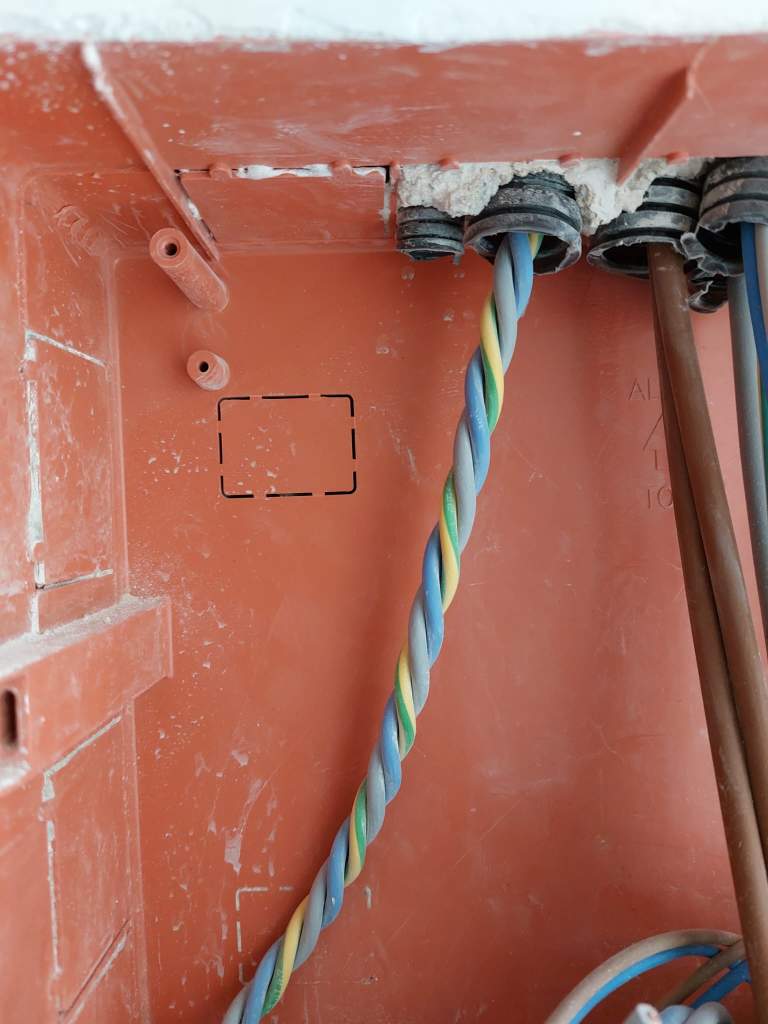

Oscar Inviato 12 Gennaio 2023 Condividi Inviato 12 Gennaio 2023 @damy79 personalmente ho fatto una linea dedicata usando cavo monopolare da 4mmq che ho twistato prima di farli passare nella canalina. La twistatura basta e avanza per irraggiare meno e prendere meno disturbi. 1 Link al commento https://melius.club/topic/1365-quesito-su-linea-elettrica-dedicata/page/2/#findComment-701840 Condividi su altri siti Altre opzioni di condivisione...

Oscar Inviato 12 Gennaio 2023 Condividi Inviato 12 Gennaio 2023 @damy79 io mi sono messo con il trapano in terrazza e ho twistato tutta la tratta (unica senza interruzioni intermedie)dal contatore all'impianto. Dentro al currogato è passato benissimo e senza intoppi. Il muratore ed elettricista mi hanno osservato in modo perplesso quando gli ho detto cosa volevo fare. Link al commento https://melius.club/topic/1365-quesito-su-linea-elettrica-dedicata/page/2/#findComment-701986 Condividi su altri siti Altre opzioni di condivisione...

Oscar Inviato 20 Gennaio 2023 Condividi Inviato 20 Gennaio 2023 @Elettro bloccati i cavi su una morza da un lato e dall'altro con il trapano a girare... Link al commento https://melius.club/topic/1365-quesito-su-linea-elettrica-dedicata/page/2/#findComment-709669 Condividi su altri siti Altre opzioni di condivisione...
