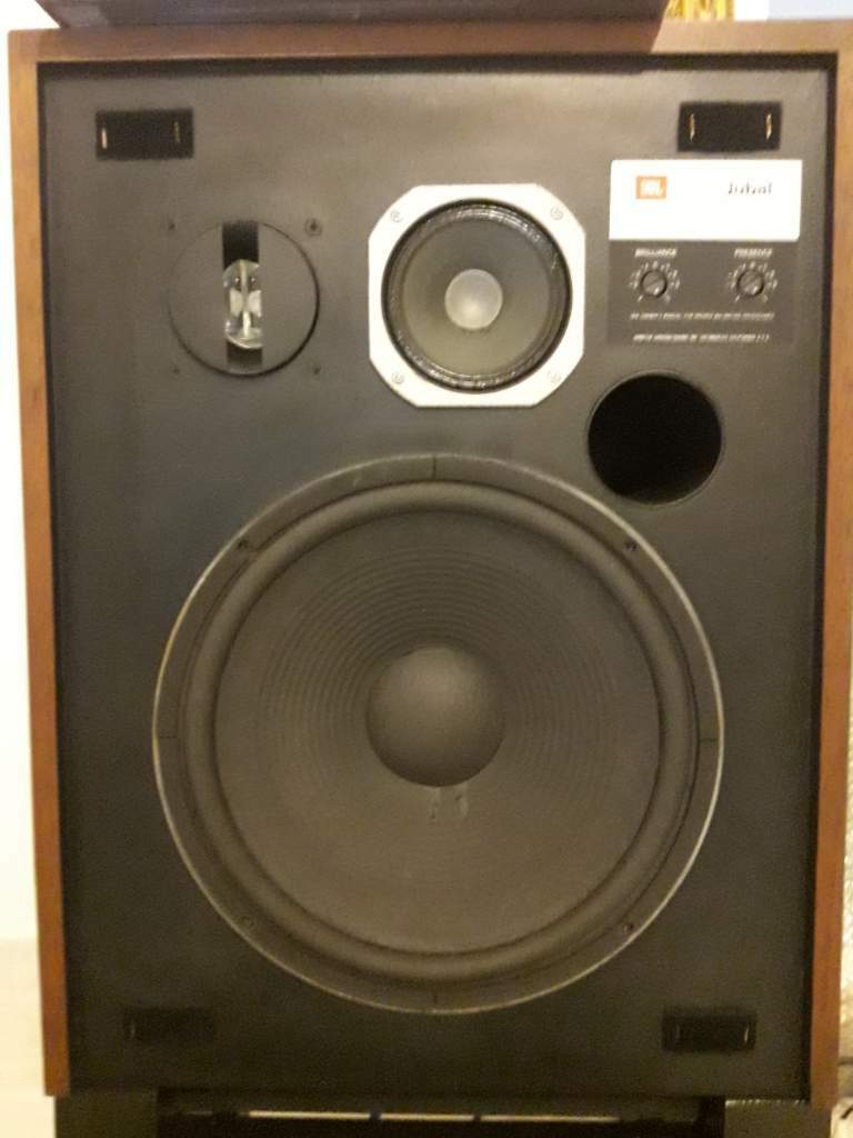

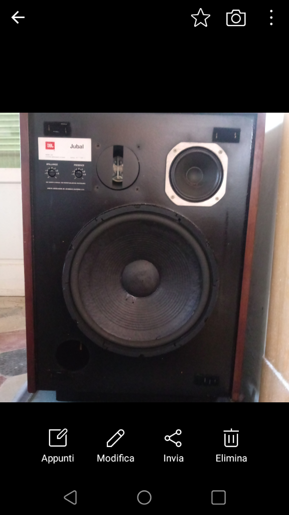

Discopersempre2 Inviato 29 Marzo 2022 Condividi Inviato 29 Marzo 2022 Buongiorno, scusate ma stavo guardando le foto di altre Jubal in vendita e ne noto un paio in vendita dall' America con la dicitura "l 65 A", che hanno il reflex come quelle che ho preso ma sono siglate "l 65 Jubal n. Cod e A" uguali come posizione del reflex. Per quanto ho capito le "vere" Jubal, prima serie, hanno i medi/tweteer invertiti, il reflex in alto e senza la scritta A. Sto andando in paranoia😱..... Link al commento https://melius.club/topic/1366-jbl-l65-jubal-come-distinguere-le-tre-serie/page/7/#findComment-416031 Condividi su altri siti Altre opzioni di condivisione...

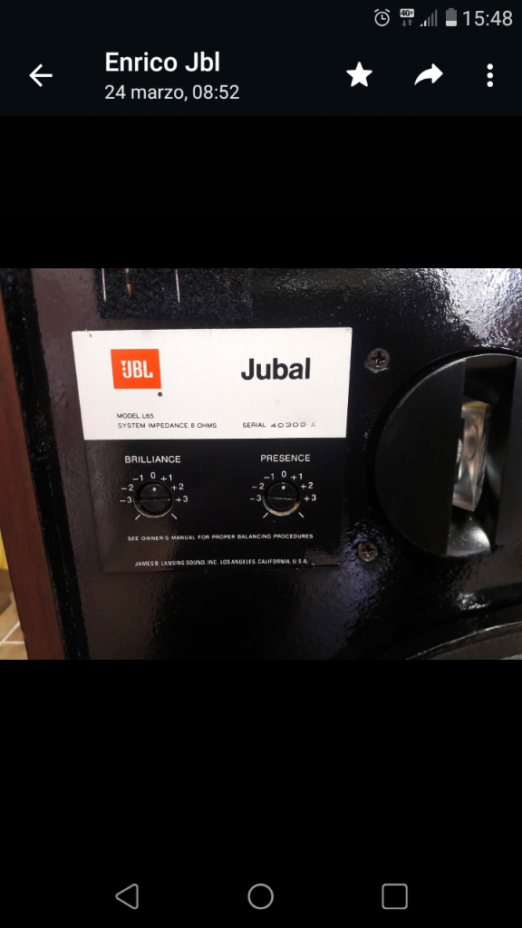

Discopersempre2 Inviato 29 Marzo 2022 Condividi Inviato 29 Marzo 2022 Il 28/3/2022 at 12:27, Sbiki ha scritto: Credo che le targhette con la scritta jubal non siano di quei diffusori, la predisposizione dei componenti e del tubo reflex lascia supporre che siano delle L65a. Scusami, però se ho capito bene le Jubal come le tue sono senza la "A" finale dopo il cod. E' questo che non mi torna.... Il venditore mi ha detto d' essere le "Jubal seconda serie" e che monterebbero il woofer 122. Link al commento https://melius.club/topic/1366-jbl-l65-jubal-come-distinguere-le-tre-serie/page/7/#findComment-416425 Condividi su altri siti Altre opzioni di condivisione...
Sbiki Inviato 29 Marzo 2022 Autore Condividi Inviato 29 Marzo 2022 @Discopersempre2 la foto che hai postato dei tuoi diffusori, ha la targhetta con la scritta jubal, quella targhetta era montata su la prima serie di JBL L65 denominata jubal e montava il woofer 126a, e la predisposizione dei diffusori e differente, rispetto alla seconda ed alla terza serie, la seconda serie quella che montava il woofer 122a sulla targhetta la denominazione jubal non c'e', ma c'e' solo la scritta JBL L65 e in basso a destra dopo il numero di serie deve esserci la lettera A (se si tratta della seconda serie) o la lettera B (se si tratta della terza seie). Link al commento https://melius.club/topic/1366-jbl-l65-jubal-come-distinguere-le-tre-serie/page/7/#findComment-416557 Condividi su altri siti Altre opzioni di condivisione...
Discopersempre2 Inviato 29 Marzo 2022 Condividi Inviato 29 Marzo 2022 @Sbiki Ma allora anche la prima serie, Jubal, aveva nella targhetta dopo il n. di codice, la lettera "A"? Link al commento https://melius.club/topic/1366-jbl-l65-jubal-come-distinguere-le-tre-serie/page/7/#findComment-416681 Condividi su altri siti Altre opzioni di condivisione...
Sbiki Inviato 29 Marzo 2022 Autore Condividi Inviato 29 Marzo 2022 @Discopersempre2 No, le jubal dopo il numero di serie non ha nessuna lettera.... Foto Link al commento https://melius.club/topic/1366-jbl-l65-jubal-come-distinguere-le-tre-serie/page/7/#findComment-416727 Condividi su altri siti Altre opzioni di condivisione...
Discopersempre2 Inviato 29 Marzo 2022 Condividi Inviato 29 Marzo 2022 @Sbiki Allora, è "taroccata" anche la "A" punzonata? Link al commento https://melius.club/topic/1366-jbl-l65-jubal-come-distinguere-le-tre-serie/page/7/#findComment-416756 Condividi su altri siti Altre opzioni di condivisione...
Sbiki Inviato 30 Marzo 2022 Autore Condividi Inviato 30 Marzo 2022 @Discopersempre2 non riesco ad aprire il link della foto ma poco importa, l'importante che i componenti dei diffusori siano originali, e che i diffusori soddisfano le tue aspettative. Per il resto con un po' di tempo e pazienza potrai far tornare i diffusori al loro vecchio splendore.... Link al commento https://melius.club/topic/1366-jbl-l65-jubal-come-distinguere-le-tre-serie/page/7/#findComment-417131 Condividi su altri siti Altre opzioni di condivisione...
