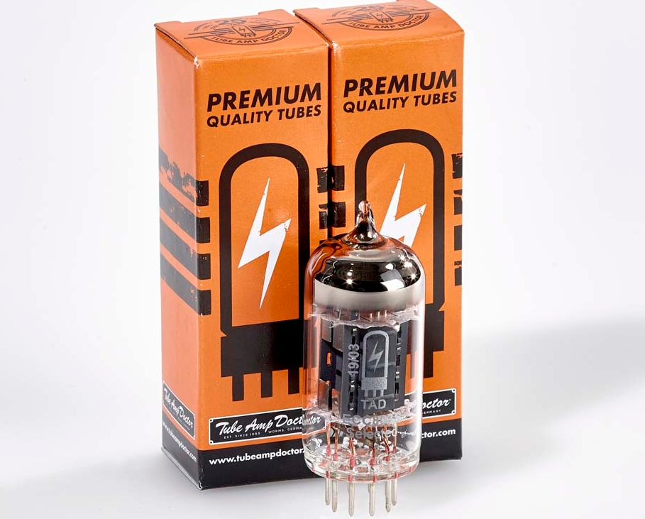

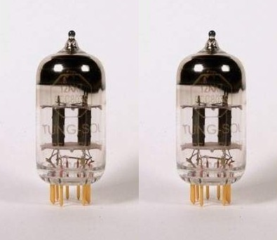

Nel mio amplificatore valvolare Push Pull di EL34, vorrei sostituire le valvole driver 12ax7 (ecc83).
Attualmente sono montate della modestissime JJ ECC83S e vorrei montarne una coppia selezionata/matchata decente a costi ragionevoli, diciamo nell'intorno del centinaio di euro/coppia.
Dalle informazioni che ho raccolto mi pare di aver capito, ma potrei tranquillamente sbagliarmni, che le Long Plate (in genere contrassegnate con la sigla 803) siano meglio performanti e quindi da preferire rispetto alle sorelline short plate.
Naturalmente acquisterei da rivenditori seri e noti come ottimi selezionatori.
In tal senso avrei individuato un paio di scelte papabili:
Scelta 1: ECC803 S TAD Premium Selected
Scelta 2: ECC803S - 12AX7 Tung-Sol GOLD
Ho letto molto bene di queste ultime.
Se avete esperienza con queste valvole, quale delle due a vostro parere sarebbe da preferire? Fermo restando che sarei aperto anche ad altre proposte, purchè rientrino nel budget summenzionato.
