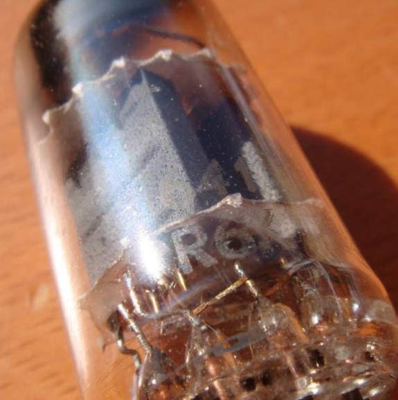

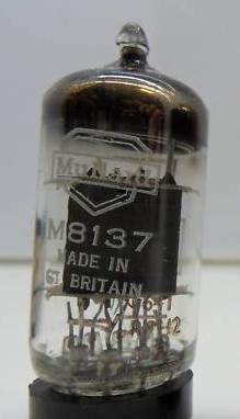

Le mani sulle 641 R__ non sono ancora riuscito a mettercele, per ora ho avuto della casa inglese:
- mC1 B__ la prima placca lunga
- f92 B__ l'ultima placca lunga
- I61 B__ la prima placca corta
Come al solito gli inglesi di Mullard non hanno fatto progredire il codice versione pur modificando la struttura, di 641 R__ ne esistono almeno due versioni più una rarissima 641 prodotta in uno stabilimento minore di Mullard
Ti posto le foto della prima versione del 1956 e una seconda foto della versione anni 60 con halo getter, tu quale hai?
https://melius.club/topic/13725-12ax7-quale-scegliere/page/2/#findComment-786106

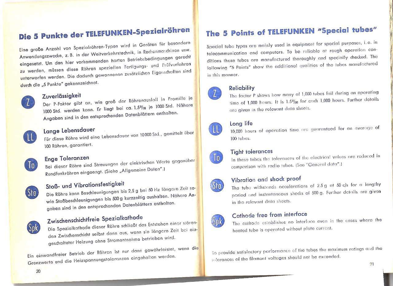

Dato che lei ha competenza ed esperienza in materia, ha anche esperienza di verifica con tube tester delle moderne produzioni?
Ha avuto modo di fare le medesime verifiche con i tube tester ai tempi di quando costavano pochi euro (anni 60/70) oppure di fare verifiche in tempi recenti sulle "nonnette" prodotte negli anni 50/60?
Ritiene che gli standard qualitativi "elettrici" (non di resa audio NB) siano paragonabili tra le produzioni dei big europei TFK in testa con quanto passa il convento oggi?
Ma soprattutto quali ECC83/12AX7 ha confrontato oggi sulle elettroniche audio rispetto alle Genalex Gold Lion 12AX7 da lei definite eccezionali?
21 minuti fa, Walter64 ha scritto:
"De gustibus non est disputandum"
Su questo siamo perfettamente d'accordo
I dati pubblicati da Telefunken sotto riportati (data la serietà indiscussa della società) non sono parole, ma fatti oggettivi, poi chi ha avuto modo di testare centinaia di valvole sia storiche che di produzione Reflektor Saratov, produttore delle eccezionali a suo parere Genalex Gold Lion 12AX7 ha i riferimenti oggettivi anche su questi aspetti, se vuole dopo le dico che valori ho misurato di una Genalex Gold Lion 12AX7 "ereditata" da acquisto di un integrato usato poi confrontata con quanto ho in casa
In sintesi:
a) nessuno obbliga nessuno
b) ogni ECC83/12AX7 a specifica fa funzionare correttamente ogni elettronica che ne prevede l'utilizzo
c) altro è nell'ambito del de gustibus affermare che le Genalex Gold Lion 12AX7 sono "eccezionali:classic_sad:
https://melius.club/topic/13725-12ax7-quale-scegliere/page/2/#findComment-786526
