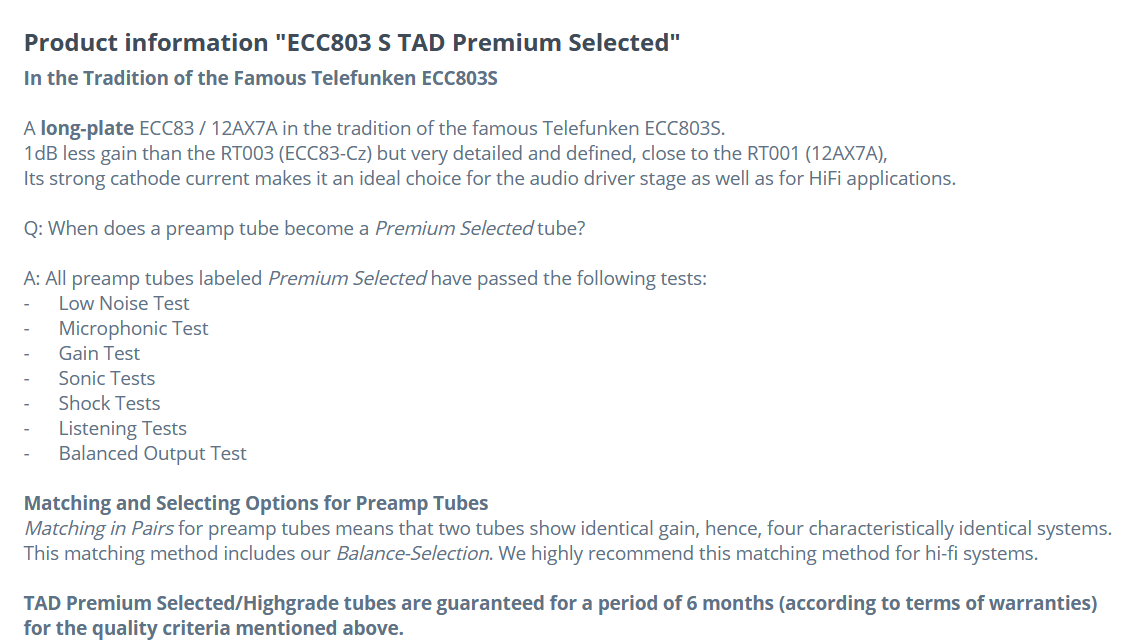

Allora,
sono stato combattuto fino all'ultimo fra lo sceliere le ECC803 S TAD Premium Selected e le Psvane proposte.
Alla fine, confortato dalla loro selezione/bilanciamento molto spinta "Premium Selected" e la loro indicazione di scelta ideale come valvola driver ho optato per le TAD.
Infatti per queste valvole la TAD dichiara:
Il che va esattamente nella direzione da me indicata e competentemente sostenuta anche dal buon @indifd .
Non avendo quindi possibilità di testare nulla ex post, mi sono messo nelle sicure e sapienti mani di TAD da cui ho effettuato direttamente l'acquisto.
Naturalmente ringrazio tutti per i contributi e vi terrò informati sugli sviluppi.
