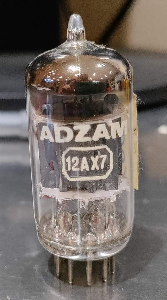

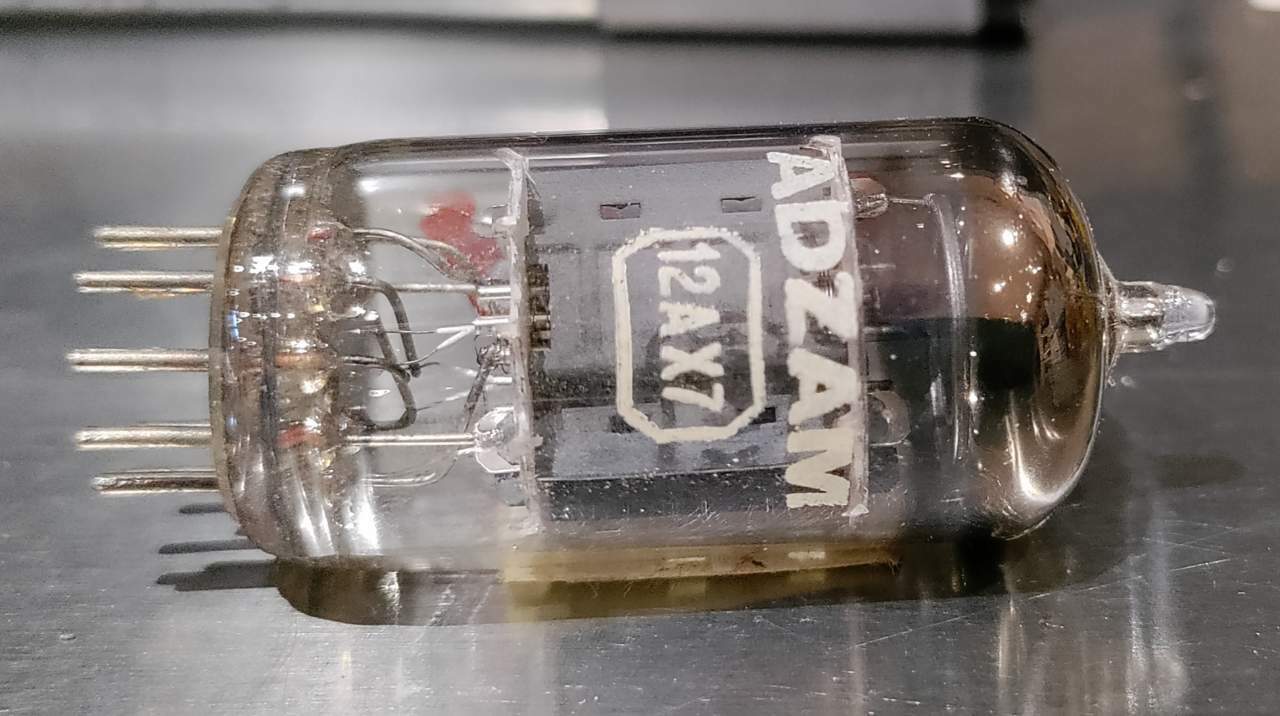

1 minuto fa, beatleman ha scritto:
Philips Miniwatt
Al 99% short plate del G. Philips
Al 95% "cosa nostra" :classic_laugh:: ovvero produzione Philips Monza, se non è stato cancellato o finito sotto l'adesivo dovresti trovare il codice I60 Z__, io ne ho una: I60 Z0A e una placca lunga monzese mC5 Z8G
https://melius.club/topic/13725-12ax7-quale-scegliere/page/5/#findComment-790182
