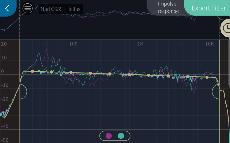

Gici HV Inviato 23 Aprile 2021 Condividi Inviato 23 Aprile 2021 Io uso Dirac del Nad c658,@Nacchero lo sa, fa tutto da solo e la differenza in meglio è udibilissima. Questa la risposta con la correzione di Dirac,si può personalizzare a piacimento,ci sono anche 4 preset per preferenze personali. Interessante la versione PC ma se nacchero non lo usa... 1 Link al commento https://melius.club/topic/1374-correzione-ambientale-attiva-cosa-si-pu%C3%B2-migliorare/page/3/#findComment-54958 Condividi su altri siti Altre opzioni di condivisione...

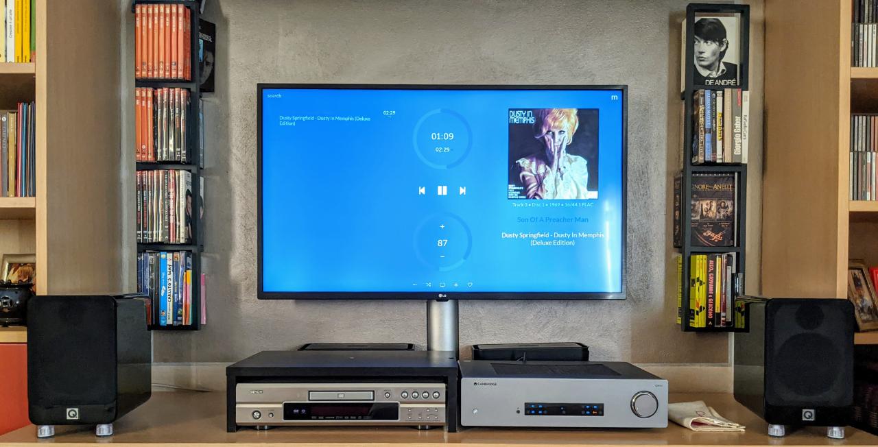

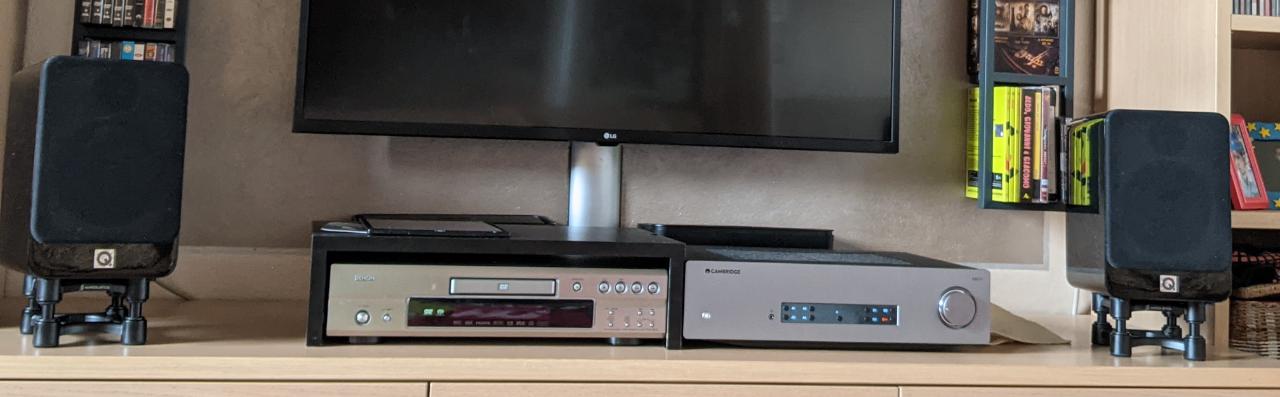

Kingcarl67 Inviato 24 Aprile 2021 Condividi Inviato 24 Aprile 2021 @andpi65 cosa significa "non puoi correggere l'ambiente"? Non puoi appendere quadri, tende, metter tappeti e cuscini? Dove vivi, in una clinica forse?@Nacchero potresti fare una foto al tuo impianto così da vedere come mai non ti è possibile spostare le casse? Link al commento https://melius.club/topic/1374-correzione-ambientale-attiva-cosa-si-pu%C3%B2-migliorare/page/3/#findComment-55585 Condividi su altri siti Altre opzioni di condivisione...
