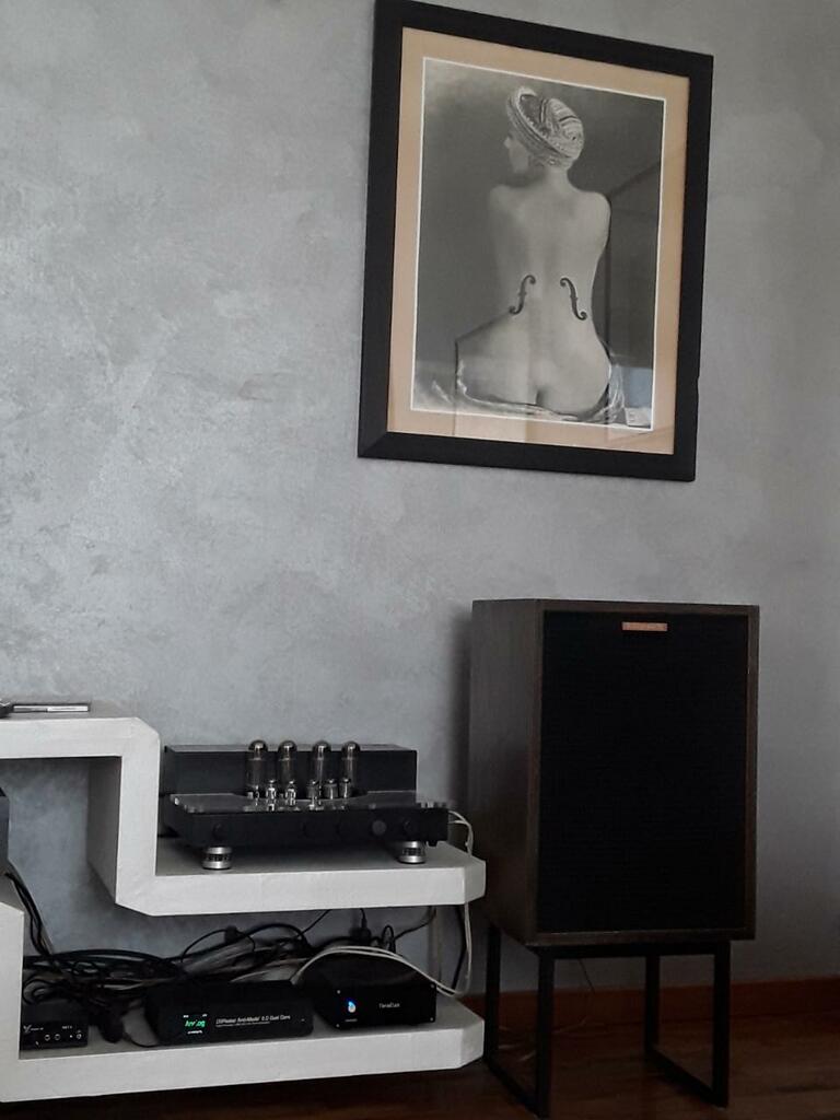

Nacchero Inviato 28 Aprile 2021 Autore Condividi Inviato 28 Aprile 2021 Be', io ammetto che non lo riconoscerei nemmeno in presenza, 2 pianoforti. Ma del resto non ho fatto mistero dei miei limiti. Ed in questi limiti mi sono messo su un impianto che mi piace per ascoltare musica che mi piace, tutto qua. E, lo ripeto ancora, non ho problemi.....o meglio non avverto i problemi che sicuramente un orecchio più allenato e abituato ad altri sistemi scorgerebbe subito. Certo, ho sentito la differenza fra il mio ambiente e quello trattato del negozio; ho sentito la differenza posizionando i miei diffusori su stand, anche se solo improvvisati. Sicuramente in queste condizioni rendevano meglio, ma adesso non sono certo inascoltabili. Da qua l'idea/domanda posta all'inizio. Non potendo modificare il resto, ho pensato al famigerato correttore ambientale. Se si può, distendiamo in toni, non è una gara. Link al commento https://melius.club/topic/1374-correzione-ambientale-attiva-cosa-si-pu%C3%B2-migliorare/page/9/#findComment-61402 Condividi su altri siti Altre opzioni di condivisione...

Nacchero Inviato 28 Aprile 2021 Autore Condividi Inviato 28 Aprile 2021 @sfabio è questo lo spirito col quale ho aperto il thread. Volto principalmente al comprendere. E anche per la mia idea, che potrà anche rivelarsi errata, che non potendo intervenire, almeno per ora, sul posizionamento o trattamento passivo, un oggetto di questo tipo potesse dare un contributo. E non c'è margine di trattativa, i diffusori non si spostano e, a parte forse un paio di pannelli dietro (e comunque economici quindi non si sa nemmeno come potrebbero rendere), non verrà fatto altro. Se cambierò in diffusori, lì resteranno. Almeno finché non avrò il mio spazio dedicato. Se poi emergerà che nel mio caso non serve a niente, ok, lo tengo presente e ne faccio tesoro. Link al commento https://melius.club/topic/1374-correzione-ambientale-attiva-cosa-si-pu%C3%B2-migliorare/page/9/#findComment-62088 Condividi su altri siti Altre opzioni di condivisione...
