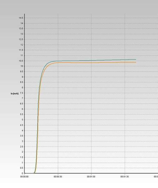

Un aspetto spesso trascurato ma fondamentale
Concordo pienamente con quanto scritto da Bill.
Per esperienza personale, mi sento però di aggiungere che non sempre la pulizia dei pin con i classici disossidanti per contatti elettrici è sufficiente per rimuovere l'ossido accumulato in anni/decenni su alcune valvole nos. Spesso è necessario utilizzare metodi più efficaci, senza però arrivare a danneggiare la parte trattata!
Un buon rimedio è la pasta Iosso: si applica con un cotton fiocc e si lascia agire qualche minuto; poi si rimuove il prodotto con altri bastoncini di cotone pulito fino alla completa rimozione della patina nera. Infine, per rimuovere ogni traccia di Iosso, passare abbondante alcol isopropilico o un disossidante di tipo dry come il Perfect in bomboletta di colore azzurro.
N.B. Bisogna evitare di usare la carta abrasiva, al fine di evitare una riduzione del diametro dei pin che poi potrebbero causare falsi contatti negli zoccoli. In casi estremi, usare sempre una grana finissima, dalla 3000 in su.
