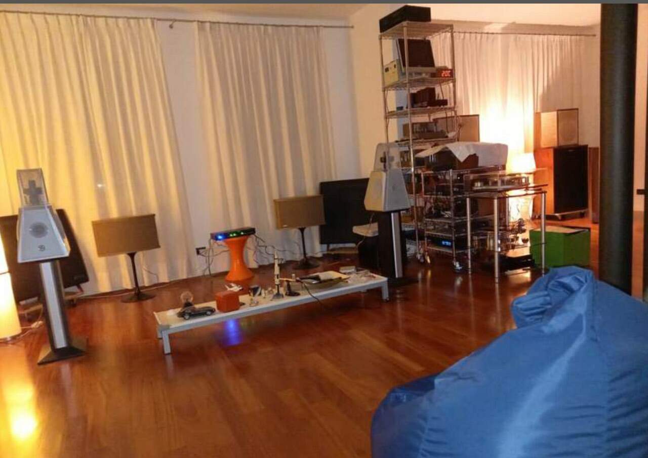

@rt12
Come detto nei precedenti commenti una parete laterale asimmetrica troppo vicina alle MBL omnidirezionali non piace, ma non piace nemmeno ad altri diffusori.
Io ho le MBL121 e non sono in un ambiente simmetrico,
il diffusore di sinistra è a 1 metro dalla parete, quello destro come da foto,
nella mia condizione la scena è comunque bilanciata, non sopporto la scena sbilanciata lateralmente, le Martin Logan sequel 2 soffrono molto di più l’assimetria delle MBL.
Per l’amplificazione non trovo le MBL così incompatibili,
io le ho spesso collegate ai Leak TL12 plus,  Nuforce ref 9 v2,
Quad II e altri.
Nel caso ti possa essere utile l’altezza dei piedistalli è di 65 cm, mentre i trasduttori omnidirezionali sono posizionati dai 100 ai 120 cm. da terra, quindi abbastanza alti.
I trasduttori per i mediobassi sono posizionati lateralmente.
Sono felicemente abbinate ad un sub Velodyne DD12.
Allego la mia disposizione.
Ascoltate spesso e mi son sempre piaciute molto , quattro anni fà le stavo per acquistare poi un coup du foudre mi ha spostato su altro .
Comunque dalla foto vedo altri bei giocattoli , complimenti !
