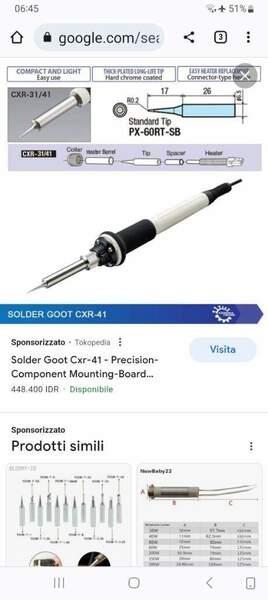

rabbi Inviato 30 Marzo 2023 Condividi Inviato 30 Marzo 2023 Purtroppo ho comprato stagno e saldatore ma non salda, eppure il saldatore è molto caldo, non capisco come fa a non saldare, ho lo stagno, il saldatore ma dopo aver appoggiato la punta sul filo stagno succede che li stagno sembra cartone Link al commento https://melius.club/topic/13809-riuscire-s-saldare-bene/ Condividi su altri siti Altre opzioni di condivisione...

rabbi Inviato 31 Marzo 2023 Autore Condividi Inviato 31 Marzo 2023 @viale249 Marca del saldatore Goot bianco, riscaldatore ceramico di alta qualita Link al commento https://melius.club/topic/13809-riuscire-s-saldare-bene/#findComment-789398 Condividi su altri siti Altre opzioni di condivisione...
