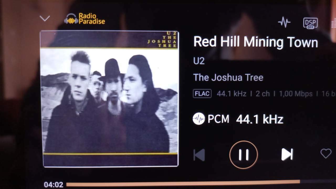

Per curiosità avendone letto in giro i commenti positivi e nonostante ne ho già altri di apparecchi dello stesso genere, ho voluto provare  l'EverSolo dmp a8 che oltre al dac possiede un preampli analogico r2r a bordo. Sono rimasto davvero impressionato dalle prestazioni particolarmente valide di questo streamer/music server collegandolo direttamente al finale in bilanciato. Oltre ai classici ingressi/uscite digitali è dotato anche di un ingresso analogico per, ad esempio, un phono. Poi ha un DSP ben fatto e utile per sistemare l'acustica ambientale. Insomma un apparecchio completo e soprattutto molto ben suonante sia in digitale che in analogico. E' utile dire che l'App di controllo (oltre al display touch e telecomando) e veramente fatta bene , veloce e affidabile. Costa circa 2k e secondo me ci stra-vale tutti. Se tutto ciò può essere utile, ne consiglio l'ascolto per le eventuali vostre valutazioni.

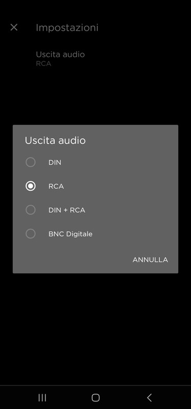

@Fabio Sodi usare NDX2 come pre vs un finale potrebbe essere una soluzione direi naturale per un prodotto del genere. La regolazione del segnale in uscita non c'è. Il suo telecomando ha i pulsanti + / - che sarebbero ideali per regolare il segnale in uscita, ma non sono attivi. A te risulta lo stesso?
Lo stesso capita con la App dallo smartphone. Probabilmente questo automatismo funziona solo se l'uscita (digitale o analogica) è collegata ad un ampli Naim. Qualcuno riesce ad usare la regolazione del segnale in uscita?
Che cosa intendi con "regolazione del segnale in uscita"? in ogni sorgente che ha a bordo un preamplificatore oppure - come nel caso dell'NDX2 - la possibilità di variare il segnale di uscita con una manipolazione digitale - ha due tipi di uscite (fisiche o selezionabili tramite sw come per l'NDX2): quella FISSA da collegare all'ingresso di un preamplificatore, e quella VARIABILE ovvero in grado di pilotare un finale!... ti dico inoltre che l'NDX2 non è in grado di pilotare solo finali Naim, ma di qualsiasi marca.
Ora uso l'uscita Audio RCA e non è variabile da telecomando e da smartphone, è fissa. Quali sarebbero le uscite regolabili\variabili?
La scelta dell'uscita regolabile non viene fatta dal menù "Impostazioni  - Impostazioni uscita" (che può essere indifferentemente RCA o DIN), ma dal menù "Impostazioni - Modalità volume" che si deve scegliere "variabile".
