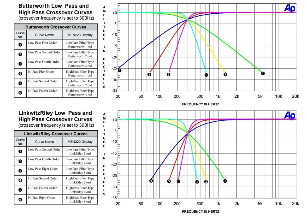

m.tonetti Inviato 14 Aprile 2023 Condividi Inviato 14 Aprile 2023 44 minuti fa, Flavio64 ha scritto: ... anche perché vorrei provare a tagliare sopra il midwoofer lasciando il 275 solamente per mid e tweeter. Insomma vorrei giocare e valutare tutte le opportunità A 360Hz dovresti impostare HPF=180Hz e LPF=720Hz. Fai anche qualche test con i filtri e le pendenze, anche se purtroppo non puoi eliminare il crossover interno delle Elac e ti stai tenendo sufficientemente lontano dalla frequenza d'incrocio e non ci dovrebbero essere influenze nefaste! Cosa stai utilizzando attualmente? In questi casi solitamente si utilizza Butterworth del 4° ordine, sia per LPF che per HPF. MEN220 Crossover Filter Types, Order and Slope: Butterworth, 1st order, 6 dB/octave Butterworth, 2nd order, 12 dB/octave Butterworth, 4th order, 24 dB/octave Linkwitz-Riley, 2nd order, 12 dB/octave Linkwitz-Riley, 4th order, 24 dB/octave Linkwitz-Riley, 8th order, 48 dB/octave Dal manuale del MEN220: Link al commento https://melius.club/topic/13865-mcintosh-al-milano-hi-fidelity/page/2/#findComment-802410 Condividi su altri siti Altre opzioni di condivisione...
