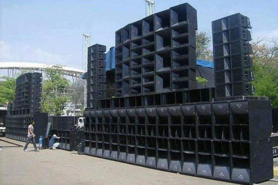

13 minuti fa, grisulea ha scritto:
In questo caso i sistemi "piccoli" vanno letteralmente in crisi. Proprio non ce la fanno.
Vanno sfruttati con parsimonia
