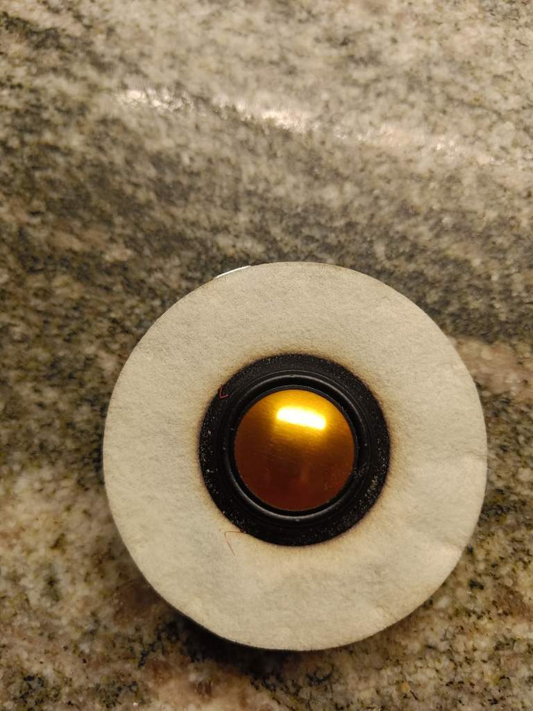

ieri la gatta ha pensato bene di salire sopra alla scatola dove avevo riposto i componenti delle Monitor Audio One e me li ha fatti cadere da due metri.
Il midwoofer per fortuna si è salvato mentre il tweeter purtroppo no.
Ieri sera in un momento di rabbia mi volevo fare in salmì la gatta, mio padre in tempo di guerra ne ha mangiati diversi e diceva che erano molto buoni, ma ho desistito i figli avrebbero fatto altrettanto con me....

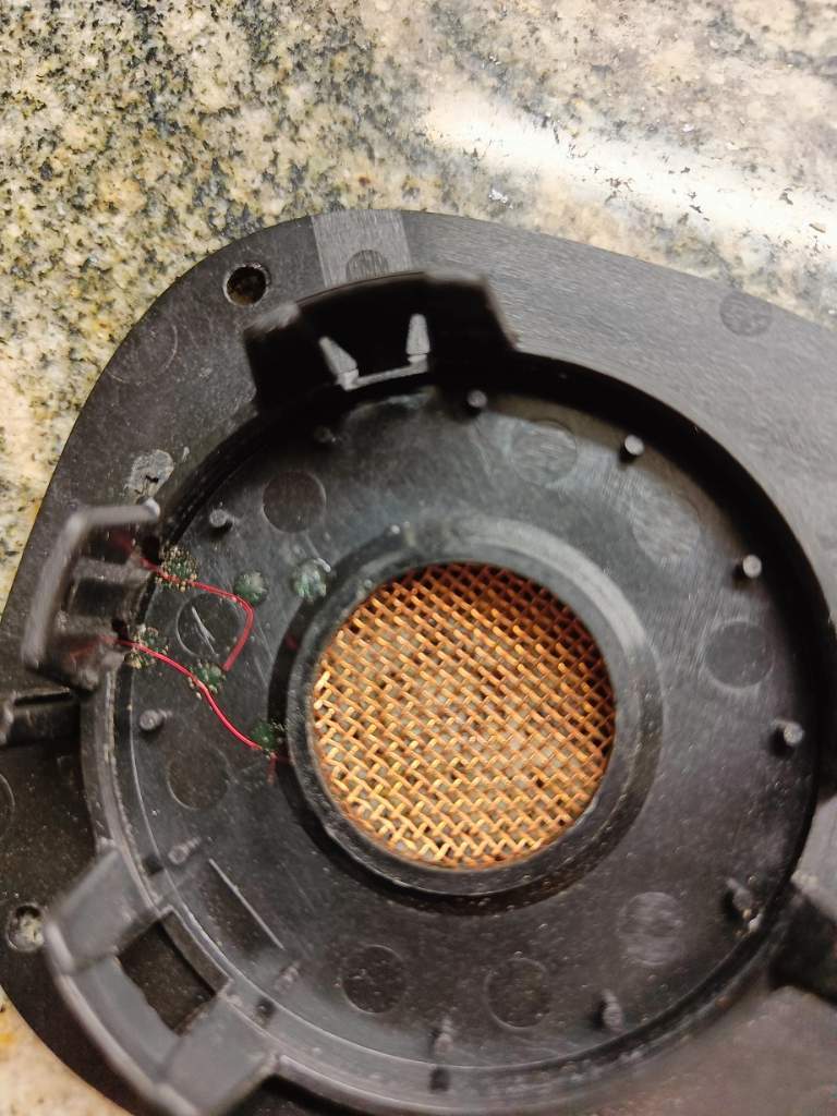

Come si intravede dalle foto si vedono i due filini che escono dalla bobina ma prima di tentare la saldatura con altro filo, recuperato da un micro motorino, volevo sapere se è fattibile in fai da te o se mi conviene spedirlo in qualche laboratorio, e qui urge un  vostro prezioso consiglio.
Statemi bene
Tonkio incazzato come una belva.
P.s. Ho cercato online se c'era un sostituto ma vista la vetustà dell'oggetto non ho trovato nulla, che poi sul magnete si trova solo il logo Monitor Audio ed il numero 4412392

Recentemente ho fatto un intervento simile su un tweeter dei miei diffusori, nel mio caso la situazione era anche peggiore. Immagino lo sappia, il filo è ricoperto di uno smalto quindi va rimosso prima di saldarci sopra. È un operazione abbastanza delicata, servono strumenti adatti e mano ferma nonché un po' di pazienza.

@Tonkio consiglio canagliesco, rompi gli smartphone dei figli e digli che è stata la gatta, al salm' penseranno loro
tornando seri, io cercherei di risalire al modello di tweeter oriinale, non credo sia un componente raro
far fare il lavor ad un laboratorio è sicurament fattibie ma credi che i costi forse non sarebbero congru con i valore commerciale delle one

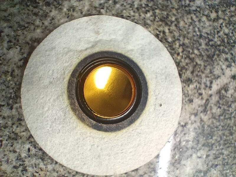

Con tanta pazienza sono riuscito nell'impresa, si faceva fatica con un filo,quello più corto, ma alla fine è andata bene.
Che per inciso tutta la flangia e il blocco che sostiene il magnete sono di plastica e comunque cercando in rete non si trovava il ricambio, uno simile ma col simile sapete cosa si puote fare😁😁😁😁.
Grazie per le dritte, avevo idea di spedirlo a qualche centro ma si era rotto anche il cestello di plastica che tiene il magnete quindi ho pensato di farlo io.
