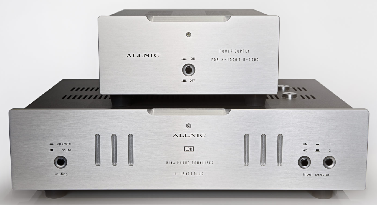

@prometheus ti consiglio questo, che posseggo. Valvolare puro (anche l'alimentazione) sia MM che MC, 2 ingressi MM e 2 MC con step-up regolabili , possibilità di cambiare resistenze interne per adattarsi a (quasi) tutto. Se guardi le specifiche ( qui il manuale: Allnic-H-1500-II-PLUS-Manual-Revised-28-11-09.pdf (hammertoneaudio.com) riesci a valutarne meglio le potenzialità. Una pecca, potrebbe essere che ha soltanto ingressi e uscite single ended. Lo trovo molto dinamico e trasparente, niente ruffianerie e piacionerie... L'ho rivalvolato  NOS ed è migliorato ulteriormente in pulizia e finezza di grana. image.thumb.png.e682d0f2d4a4881eae113d88d6329ac6.png
