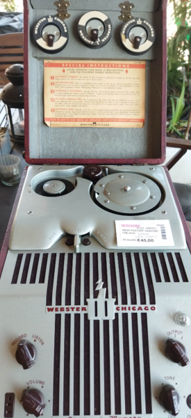

ai limiti dell'off-topic, vintage è vintage, ma molto lontano dall'hi-fi. Ho trovato ieri al mercatino uno splendido, per me, registratore a filo della webster. E' una macchina molto semplice, ho scoperto che il brevetto della registrazione magnetica risale addirittura alla fine dell'800, ma questi apparecchi ebbero una certa diffusione solo negli anni 40. I corrispondenti di guerra si portavano in giro questi mammozzoni per i loro servizi. Questo, webster80 è del primo dopoguerra. Al momento è sotto variac va a 110v, sono salito per ora fino a 60 e pare tutto tranquillo. Si porrà il solito problema se cambiare gli elettrolitici, per gli altri  condensatori, non ho visto colate di cera. Volevo chiedere all'esperto @lufranz se posso usare anche qui isopropilico per pulire  la testina e poi lo smagnetizzatore. Grazie in anticipo

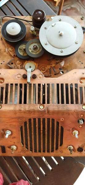

sotto il vestito un po' di sporco

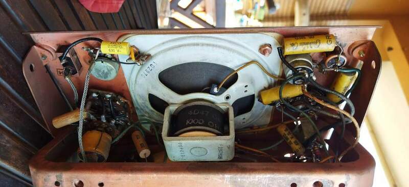

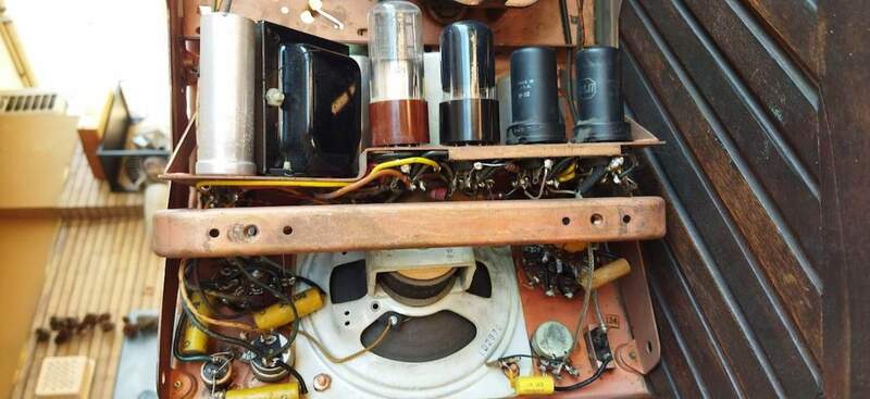

Due immagini della parte elettronica

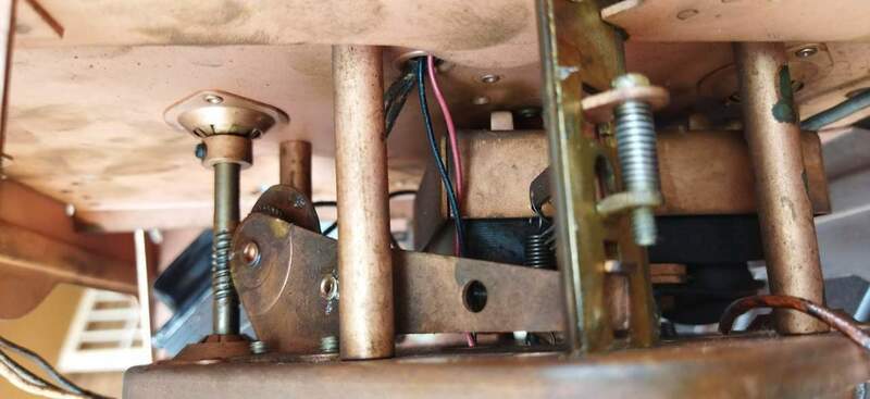

Un particolare del  meccanismo con asta a bilanciere e vite senza fine che fa oscillare in verticale la testina  per evitare che il filo si sovrapponga sullo stesso punto

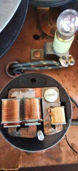

Particolare della testina a nudo.
Incredibilmente funziona quasi bene fin da subito con l'unico problema di una molla che richiama in basso la testina oscillante molto allentata. Elettronicamente va bene, senza hum o rumori, e anche meccanicamente le pulegge sono in buono stato.

Dotazione valvole 6x5 fivre probabilmente sostituita, 6j5 e 6sj7 rca e 6v6 tung-sol.

Anche le pulegge di gomma che si vedono nella prima foto sembrano in buono stato, la gomma non è lucida (vetrificata). Hai avuto cu-cu :classic_smile:
Condensatori: quello marcato ARCO che si vede tra potenziometro e carcassa dell'altoparlante non può essere originale,  è stato sicuramente sostituito. Sugli altri non saprei dirti, non riesco a vedere sigle e marchio.
Ho qualche sospetto di sostituzione anche per quello verticale in alluminio che sta accanto al trasformatore di alimentazione, dovrebbe essere doppio, vedi se riesci a capirci qualcosa dallo stato delle saldature. La sostituzione della raddrizzatrice fa pensare che quello originale sia andato in corto in passato e abbia fatto fuori anche la valvola.
Comunque sia io lo cambierei, per sicurezza, insieme a quello che sicuramente sta a bypassare la resistenza di catodo della 6V6.
Non mi sembra di vedere condensatori a carta (quelli col catrame che chiude alle estremità) e questo è un bene. Comunque controlla, se ce ne sono sostituisci senza indugio. Potrebbero essere più pericolosi degli elettrolitici.
