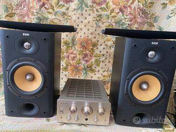

Buona pasqua a voi tutti.  In procinto di acquistare questi diffusori, come si può vedere la cassa di sinistra ha un po' il tweeter pressato   So che alcuni usano dello schoch adesivo per poi tirare verso l'esterno , ma essendo un componente metallico dubito possa essere sufficiente. Qualche altro suggerimento?

A logica, mi pare poco probabile che non abbia influenza... Le onde di pressione sono generate dal movimento della superficie del tweeter, la cui geometria mi parrebbe importante. Questo, ripeto, a logica e buon senso.
Anche perché diversamente non si spiegherebbe il motivo per cui si progettano e realizzano superfici specifiche e regolari, così come non si spiegherebbe il motivo per cui si vogliano proteggere i tweeter stessi, se ciò non fosse importante.
Poi ammetto di non avere fatto confronti tra tweeter a posto e ammaccati: magari davvero all'ascolto non cambia niente, con buona pace delle mie fisime.😁

puoi provare con biadesivo o aspirapolvere (regolando la potenza di aspirazione), ma dubito che con una cupola metallica otterrai qualcosa di buono. L'unica sarebbe smontare il tweeter dal magnete e da dietro cercare di spingere in fuori le ammaccature. Se si può fare è la cosa migliore. Non otterrai un risultato perfetto, ma in quel modo otterrai il massimo ottenibile. Per esperienza, i tweeter metallici anche se mantengono delle pieghette/segni, comunque suonano. Che suonino identici a prima non saprei. Certo è che alcuni produttori, per esempio JBL, hanno prodotto tweeter metallici con cupole non lisce, ma pieghettate, probabilmente per aumentare la rigidità della cupola con delle nervature. Il fatto che la superfice radiante non sia liscia immagino che qualcosa faccia, in che modo chi lo sa (magari non è detto che sia in peggio....).

@ernesto62 Ho avuto per un certo periodo di tempo una coppia di ProAc Studio 130 con un tweeter in quelle condizioni,  non ricordo di aver avuto problemi nell’ascolto, l’unica prova che ho potuto fare (può lasciare il tempo che trova) fu con l’altro tweeter e non ho apprezzato differenze.
Mi pare una buona soluzione.

@carmus @carmus ottimo ..Però a quel punto mi conviene cercare una altra coppia in condizioni normali . Tanto le differenze di prezzo variano intorno ai 50 euro e a quel punto sto pensando tanto vale prendere queste per non andare a cercare.... ordinare, smontare , rimontare ecc ecc

@ernesto62 infatti stavo per dirtelo anche perché non te la regalano; io l’ho fatto per motivi affettivi e estetici, erano casse che mi erano state regalate per la laurea e mi piaceva averle in ordine; aggiungo che non ho sentito differenze all’ascolto fra cupola ammaccata e cupola integra.
