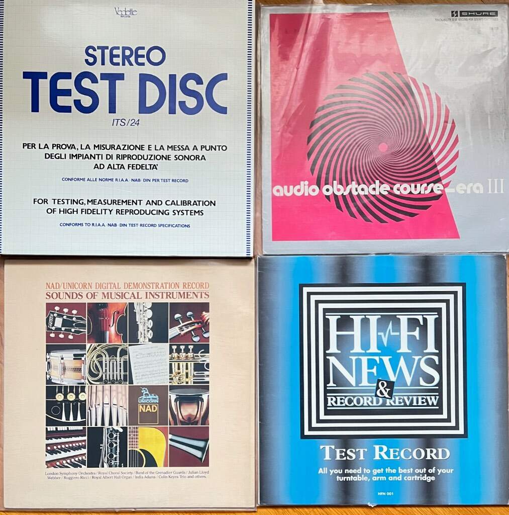

Maurjmusic Inviato 21 Aprile 2023 Condividi Inviato 21 Aprile 2023 @cactus_atomo😩… solo questi ( ed il terzo non è neanche un vero disco test!) Link al commento https://melius.club/topic/13972-dischi-test-in-vinile/#findComment-809621 Condividi su altri siti Altre opzioni di condivisione...
