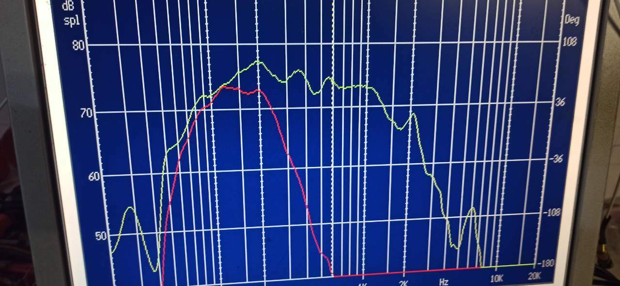

4 ore fa, Coltr@ne ha scritto:
via superiore senza passa alto
Il problema principale è proprio questo.
Per un incrocio ben fatto il passa alto ci vorrebbe sempre.
La questione difficile è come farlo.
Facendolo attivo e usando un finale solo per il satellite coinvolgi tutto il segnale e non è sempre una buona cosa benché ci sia chi dice che è perfettamente trasparente...
Si può fare passivo e io lo faccio spesso ma deve essere fatto appositamente per quel sistema altoparlanti e deve riguardare unicamente il woofer per non far passare il segnale attraverso componenti inutili per medi e tweeter.
Insomma in questo caso deve essere veramente progettato.
Questa ad esempio è la risposta in campo vicino di due woofer da 25 cm che hanno un passabanda passivo in un sistema a quattro vie.
In bianco la risposta degli altoparlanti non filtrati
https://melius.club/topic/13995-diffusori-bookshelf-subwoofer-vs-da-pavimento/page/17/#findComment-944886
