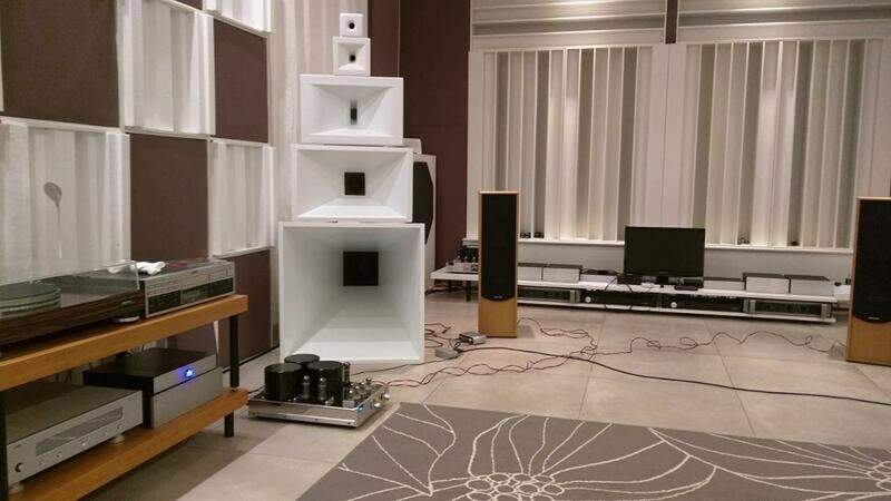

7 ore fa, Lucasan ha scritto:
adesso mi spiego tante cose !
Non vedo cosa ti possa spiegare. A parte che è meno in alto di quanto sembri si trattava di prova, il super tw infatti si trova in realtè a fianco del tw e non sopra. Quel sistema nel punto di ascolto è allineato al centimillesimo di secondo ed è alto solo 140 cm.  Il centro del tw è a circa 135 cm. Ideale per trovarsi nel punto di ascolto ad 1 metro di altezza  esattemente in centro a tutta la gamma dai 200 hz ai 25 khz. Il mid basso infatti si trova a circa 70 cm di altezza. La frequenza di taglio tra i due mid è molto sotto la mezza lunghezza d'onda e tra mid e tw è comunque sotto la lunghezza d'onda. Frontalmente non si vede ma tutta la gamma alta è ricurva e punta dritta nel punto di ascolto. Bassi e sub son tagliati a lunghezza d'onda enormi rispetto alla reciproca distanza ma sono comunque allineati nel tempo, operazione quasi inutile ma son pignolo. Va da se che non andrebbe ascoltato a meno di 3 metri meglio 4 come tutti i grandi sistemi. Lascio però a te la parola. Quali sono le tante cose che ti sei spiegato? Io se c'è da imparare non mi tiro indietro.
