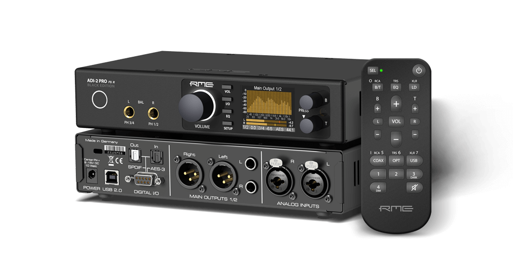

Ho preso il pre dac in oggetto per usarlo con minipc con foobar e finale ZeroZone, ma non siamo entrati molto in sintonia al momento:
  • Il telecomando non riesco a settarlo nel codice giusto (eppure sembra banale il procedimento)
  • gli ingressi non vengono rilevati in automatico (al momento usb per il pc e ottico per la tv).
  • Scaricando i driver dal sito Rme tutto tace (nel senso che non canta con nessuna opzione output di foobar)
  • Inoltre non mi è chiaro per collegare un eventuale giradischi come devo fare: gli ingressi definiti analogici mi sono sconosciuti
Grazie a chi mi può aiutare

Grazie ma il reset, fatto, mi risolve solo parzialmente il problema....
Vediamo un problema alla volta: Per il remote premo "sel" e viene fissa una luce verde fissa, premo 2 se contemporaneamente rimane verde e quando lascio rosso blu e spento stesso se il 2 lo premo dopo: tenterò cambio pila ma mi pare strano.....
https://melius.club/topic/14082-rme-adi-2-pro-fsr-be-aiuto-please/#findComment-804736
Vi ringrazio ma forse mi sono espresso male io:
i driver li ho scaricati io ipotizzando ci fossero aggiornamenti utili dato che l'apparecchio preso usato ma praticamente nuovo, non è stato mai aggiornato a detta del proprietario e  che, presumo, sia quello col chip Akm in base ai i filtri presenti a menù) perché di suo non dava problemi ed infatti, dopo il tentativo di aggiornamento, ho spianato ed è ripartito.
Per gli ingressi ho capito che l'usb comanda e va spento proprio il pc per attivare toslink (pensavo bastasse non fargli arrivare segnale attivo ma senza telecomando era poco intuibile).
Per quanto riguarda l'ingresso analogico sulla destra nel retro dell'apparecchio non capisco se poterci collegare un giradischi e come (non conosco e non ho mai visto questo tipo di connessione, ammetto l'ignoranza)....oppure posso semplicemente usare gli rca femmina dell'adattatore digital I/O?
Il problema telecomando rimane, domani cambio pile: non saprei cos'altro inventare se il procedimento che faccio, confermatemelo se potete, non è errato.

Per usarlo con il gira,i due ingressi a destra sono bilanciati,quindi se hai sul cavo del braccio gli RCA,devi sostituirli con due connettori bilanciati,oppure usare degli adattatori XLR/RCA.Sono diversi dagli altri perchè quel tipo di ingresso ti permette di usare sia gli XLR che il connettore Jack che viene inserito nel foro centrale.
