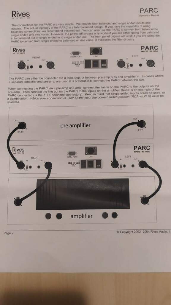

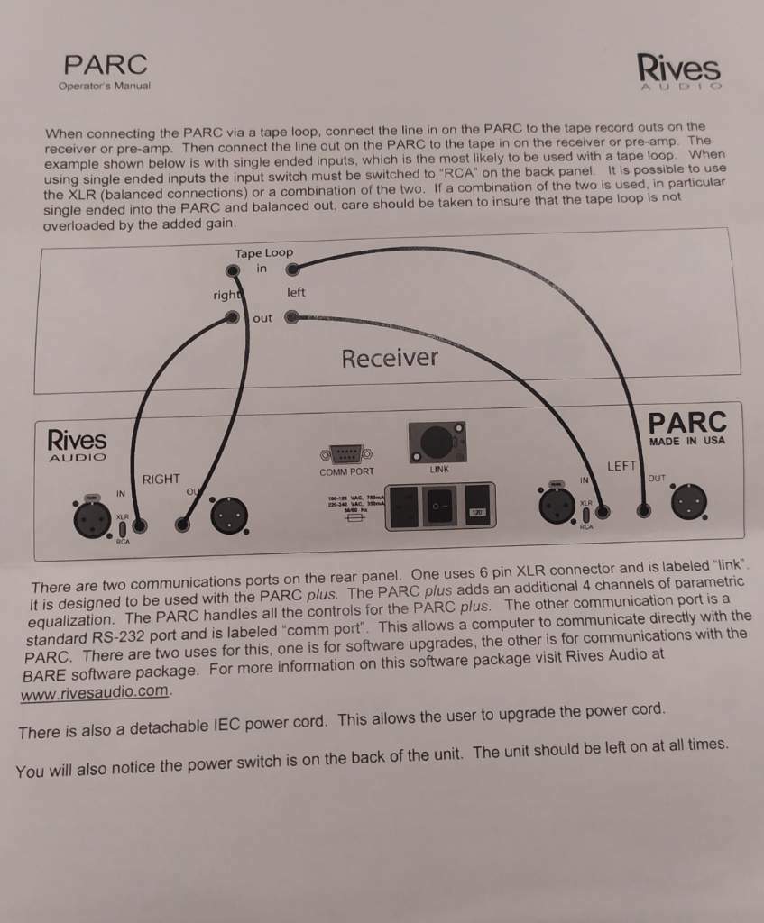

zigirmato Inviato 18 Giugno 2023 Autore Condividi Inviato 18 Giugno 2023 1 ora fa, scroodge ha scritto: uhmmm... non posso impostare freq Q e attenuazione come voglio io, agendo sui tastini? Si si può fare anche così , a orecchio , però mi ha detto che è meglio fare come dicevo prima. 5 ore fa, cactus_atomo ha scritto: non so se è possibile utilizzare l'uscita rec per entrare nell'equalizzatore e da questo l'usicta linea pe entrare nel line bypass (ma temo che queto esclduda l0alimentazione del pre) IL mio dubbio è proprio quello di usare il bypass , che stando al manuale del Onix serve per collegare un pre. 2 Foto del manuale. Nella prima è un collegamento tra pre e finale. Nella seconda è un collegamento con amplificatore integrato. La mia domanda , scusate se è stupida , ma dove e come collegare ( ( Prima ) la sorgente, all amplificatore o all equalizzatore. Fiiiiiii non pensavo che fosse così complicato mettere un equalizzatore. Link al commento https://melius.club/topic/14092-help-impostazioni-equalizer-rives-parc/page/2/#findComment-871744 Condividi su altri siti Altre opzioni di condivisione...
scroodge Inviato 18 Giugno 2023 Condividi Inviato 18 Giugno 2023 17 minuti fa, zigirmato ha scritto: La mia domanda , scusate se è stupida , ma dove e come collegare ( ( Prima ) la sorgente, all amplificatore o all equalizzatore. Lo puoi sicuramente collegare alla sorgente, c'è solo da capire che non ci siano problemi di compatibilità elettrica (tensione, impedenza). Il percorso, ovviamente, diventa: sorgente alto livello > PARC > ingresso alto livello dell'integrato. Non mi prendo alcuna repsonsabilità ma, seocndo me, se colleghi tutto in sbilanciato e tieni il volume basso in partenza, danni non dovresti farne. 20 minuti fa, zigirmato ha scritto: Si si può fare anche così , a orecchio , però mi ha detto che è meglio fare come dicevo prima. beh.. .dipende da quanto uno ha le idee chiare in partenza ;-) Link al commento https://melius.club/topic/14092-help-impostazioni-equalizer-rives-parc/page/2/#findComment-871757 Condividi su altri siti Altre opzioni di condivisione...
zigirmato Inviato 18 Giugno 2023 Autore Condividi Inviato 18 Giugno 2023 @scroodge tanto per provare avevo collegato all’equalizzatore , prima un sintonizzatore e poi un Dac ( da uscita analogica logicamente) entrando nell' equalizzatore e quindi uscendo all'amplificatore , come si fa con una qualunque sorgente diciamo. Sicuramente così non è corretto non lo sapevo e non è successo niente. Per questo chiedo come potrei fare , sempre se è fattibile in qualche modo collegarlo a questo integrato. Vabbè averi dovuto informarmi prima, però ormai non posso tornare indietro. Link al commento https://melius.club/topic/14092-help-impostazioni-equalizer-rives-parc/page/2/#findComment-871833 Condividi su altri siti Altre opzioni di condivisione...
