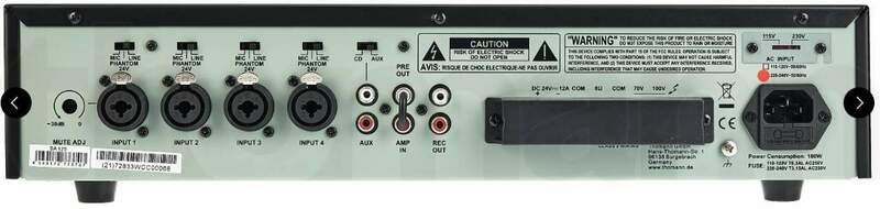

quindi ampli
https://www.thomann.de/it/swissonic_sa_125.htm
e diffusori
https://www.thomann.de/it/the_box_pro_mcx4.htm
ho delle domande da ignorantone gigantesco che vi devo fare
1. è un sistema mono vero ?
2. che significa collegarli in parallelo? come si fa? che cavo serve ?

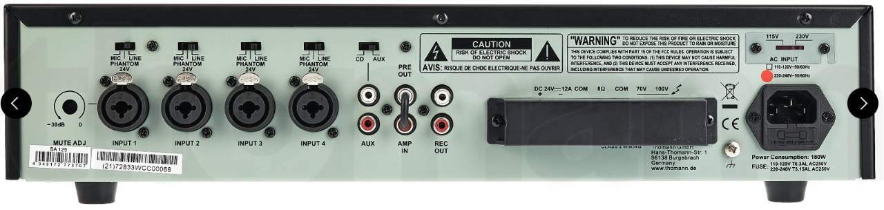

3. ho dato un'occhiata all'amplificatore e ... ehm .. come si usa ?

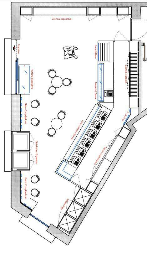

4. se vi allego la piantina mi aiutereste a disporre i diffusori? devo prenderne 2 oppure 4 ?
ehm .. basta credo di aver finito le richieste :classic_biggrin:
dai prometto pizza e birra a chi mi aiuta :classic_rolleyes:

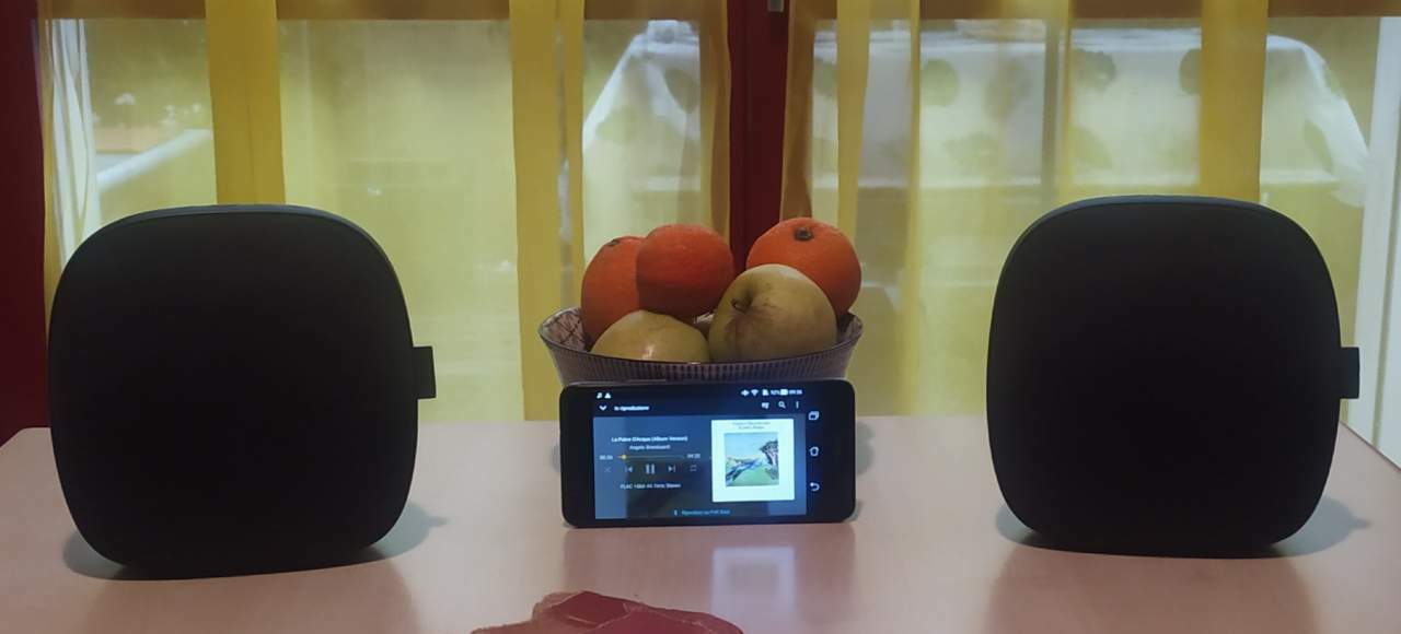

@lukache è una soluzione a cui non avevo protetto pensato. In effetti è decisamente comoda. Ma di possono appendere ai muri?
Ho dato un'occhiata veloce agli Yamaha giusto per capire di cosa si trattasse e mi sembrano dei cosi da scrivania/comodino/mobile...
Proverò a guardare i sonos
Quindi in tal caso invece del cavo audio x diffusori dovrei portare l'alimentazione giusto?
https://melius.club/topic/1412-musica-di-sottofondo-in-negozio/page/2/#findComment-1030318
