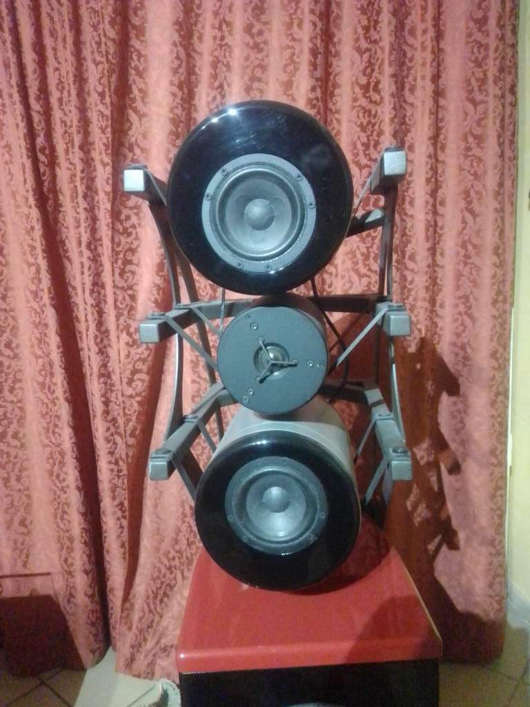

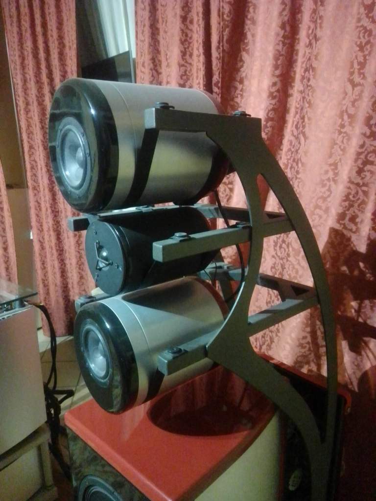

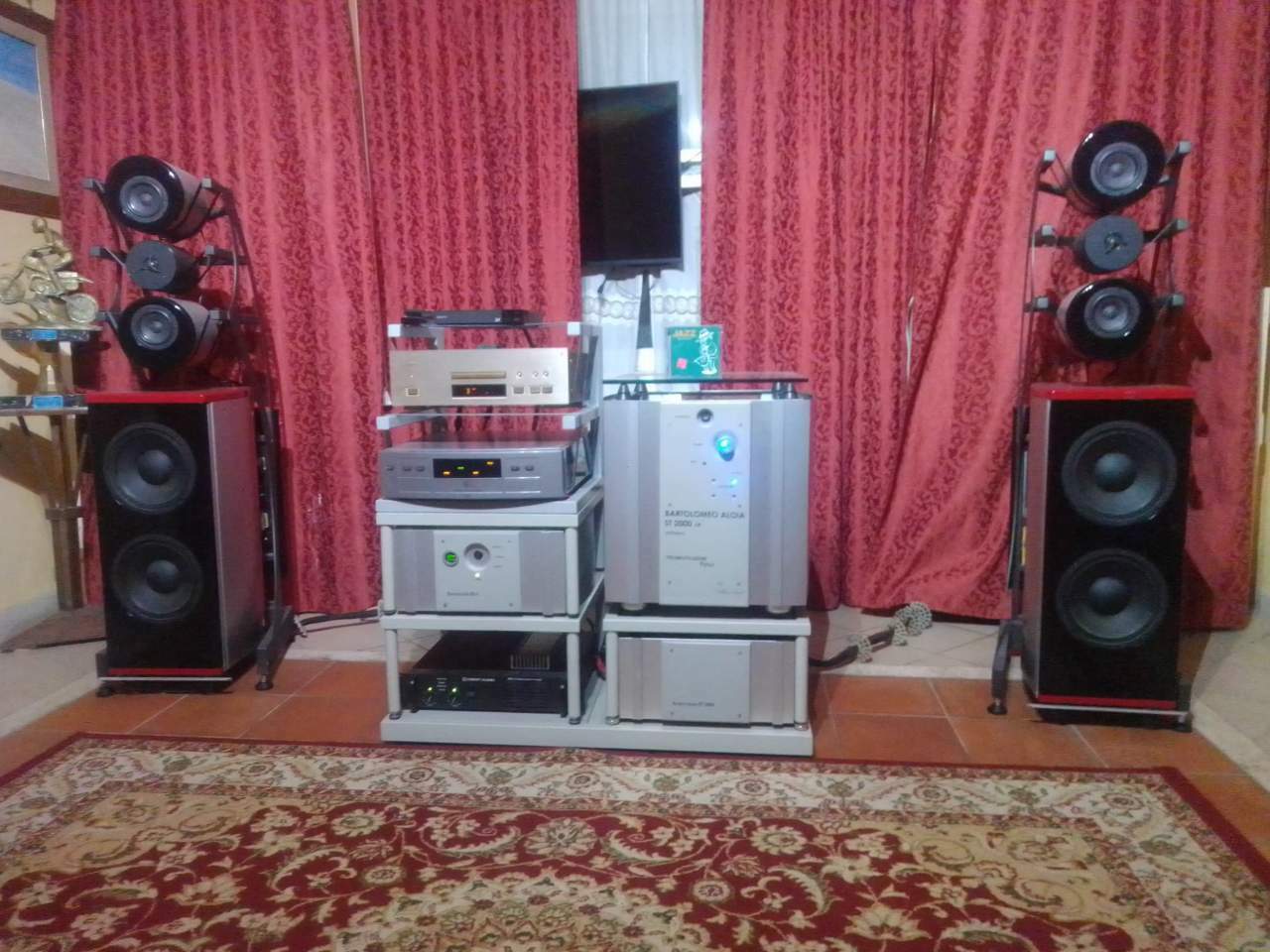

Se però vuoi sentire un sistema di altoparlanti come si deve con tutte le cosine a posto eccolo qua  è ad Ariccia da diversi anni 4 vie ci sono due sub dietro le tende altro che le americanate che tanto ami.
Queste come saranno come fasi eccetera eccetera?
Sicuramente scarse.
