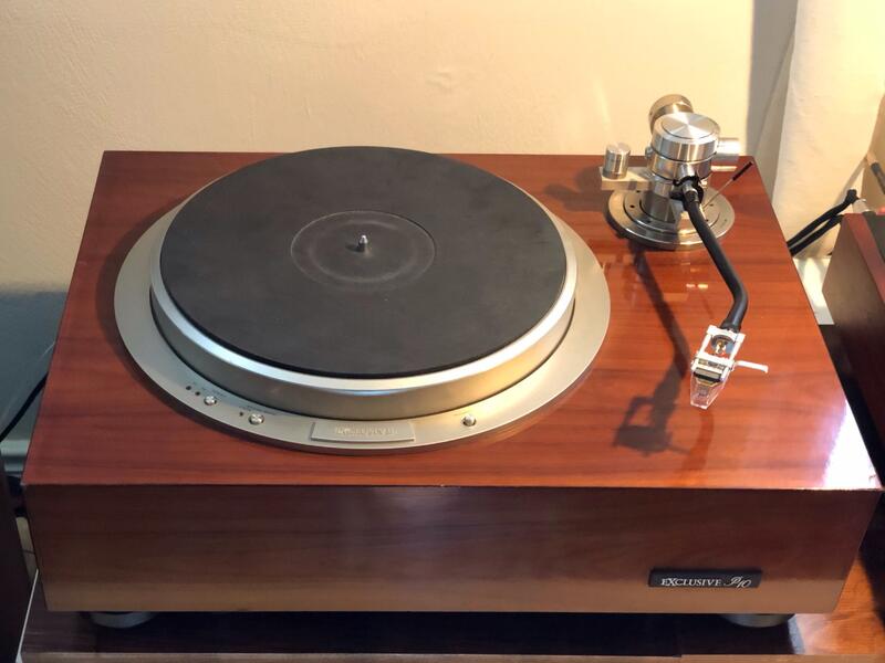

Questo è un messaggio popolare. edigio Inviato 21 Aprile 2021 Questo è un messaggio popolare. Condividi Inviato 21 Aprile 2021 Da qualche tempo questa macchina è entrata a far parte del mio sistema per la riproduzione della musica, la utilizzo alternandola all'altro giradischi nipponico che possiedo, un Technics SP-10 Mk2 (ebbene si, ho scoperto di avere una predilezione per i giradischi che hanno una P ed un 10 nella sigla). L'Exclusive P10 è un giradischi dei primi anni 80, e si posizionava sul secondo (ed ultimo) gradino, preceduto dal fantastico P3, con il quale condivide il motore, mentre quest'ultimo dispone di un'elettronica, un trasformatore ed un plinto ancor più evoluti. Non mi è chiaro, invece, se i bracci siano i medesimi, di sicuro le canne - sia quella dritta che quella ad esse, entrambe in fibra di carbonio - sono intercambiabili (non con il successivo modello P3A) ma non escludo ci possano essere delle differenze. La particolarità di questo giradischi, molto innovativo per l'epoca, sta proprio nel motore. Si tratta di un motore lineare coreless con bobine piatte (idea ripresa in seguito dal recente Technics SP-10R) a trazione diretta e controllato al quarzo, con una coppia molto elevata ed un'eccellente stabilità di rotazione. Molto interessante anche il perno, rovesciato, anzichè con il classico schema. 6 1 Link al commento https://melius.club/topic/1417-exclusive-p10-direct-drive-turntable-1979/ Condividi su altri siti Altre opzioni di condivisione...

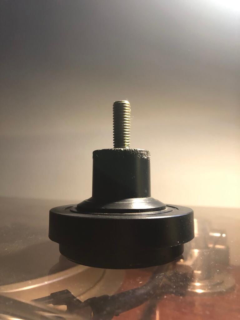

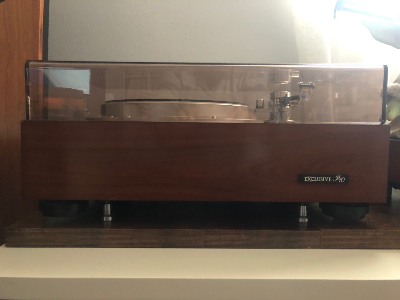

edigio Inviato 23 Aprile 2021 Autore Condividi Inviato 23 Aprile 2021 Il plinto, impiallacciatura a parte, è in truciolare, molto pieno è pesante, ma senza accorgimenti particolari. I piedoni sono in plastica con un sottile strato di comma alla base, anche in questo caso non ci sono soluzioni particolari contro le vibrazioni. Ho provato ad appoggiare io tutto su piedini stillpoints, con l’effetto di una certa asciugatura in gamma media, controbilanciata da un’aumentata microdinamica, senza che ci sia una semplificazione del messaggio musicale. Per ora mi sembra una buona direzione, ma approfondirò ulteriormente l’argomento Link al commento https://melius.club/topic/1417-exclusive-p10-direct-drive-turntable-1979/#findComment-54589 Condividi su altri siti Altre opzioni di condivisione...

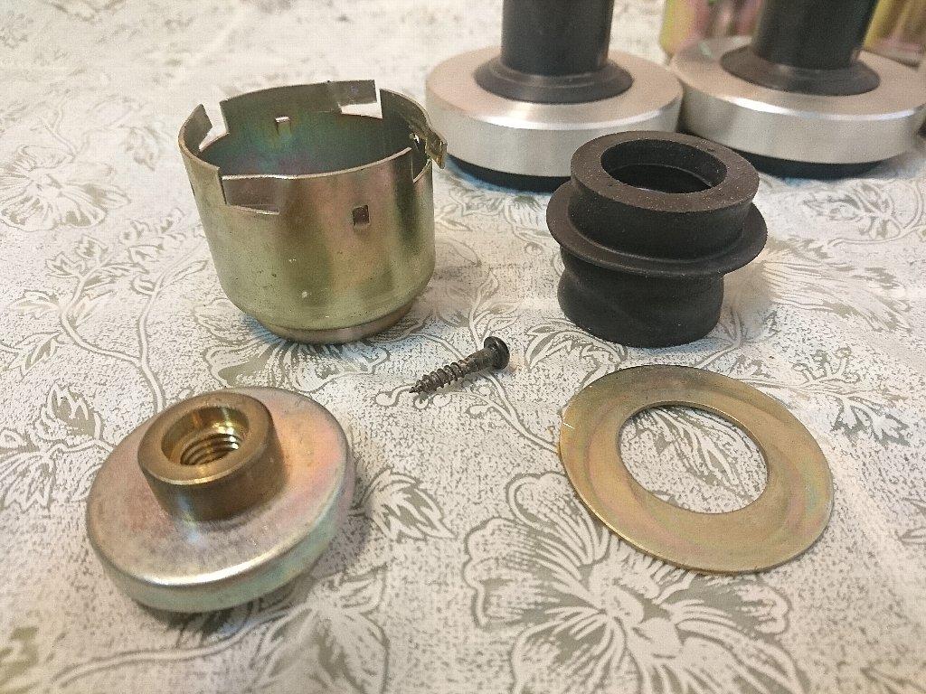

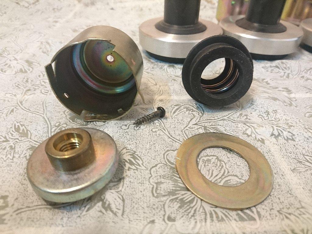

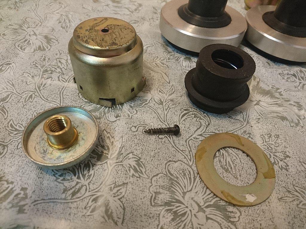

Robbie Inviato 23 Aprile 2021 Condividi Inviato 23 Aprile 2021 @edigio Sicuro che non ci sia una specie di meccanismo di sospensione? Lo dico perchè sul PL70 c'è una roba mista gomma/molla, mi sembrerebbe strano che mancasse sui modelli superiori. O forse la maggiore massa lo rende non necessario... 1 Link al commento https://melius.club/topic/1417-exclusive-p10-direct-drive-turntable-1979/#findComment-54667 Condividi su altri siti Altre opzioni di condivisione...

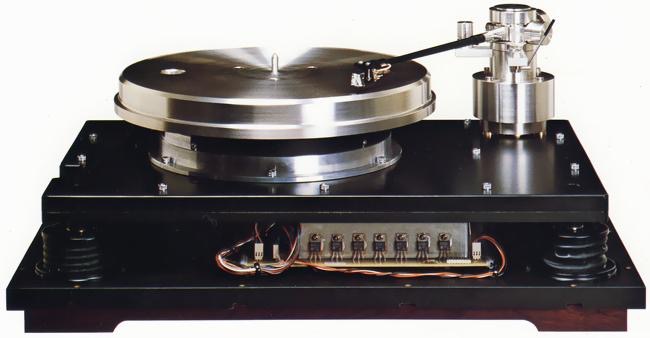

edigio Inviato 23 Aprile 2021 Autore Condividi Inviato 23 Aprile 2021 Il fratello maggiore P3 ha un complesso telaio sospeso su molle Link al commento https://melius.club/topic/1417-exclusive-p10-direct-drive-turntable-1979/#findComment-54696 Condividi su altri siti Altre opzioni di condivisione...
edigio Inviato 23 Aprile 2021 Autore Condividi Inviato 23 Aprile 2021 Il P10 invece ha un plinto pesante in truciolare massello con dei piedini in plastica dura, con un piccolo gommino sottostante Link al commento https://melius.club/topic/1417-exclusive-p10-direct-drive-turntable-1979/#findComment-54702 Condividi su altri siti Altre opzioni di condivisione...

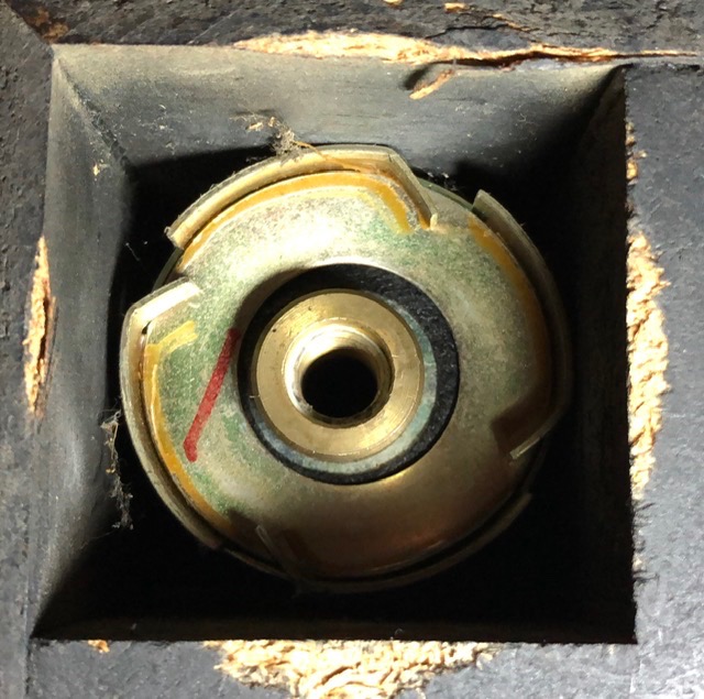

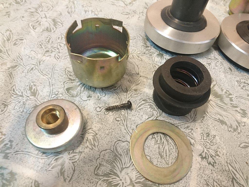

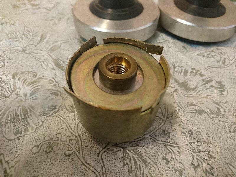

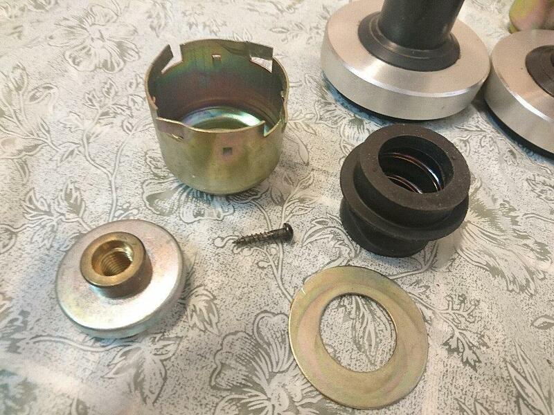

Robbie Inviato 23 Aprile 2021 Condividi Inviato 23 Aprile 2021 Si anche nel mio i piedini se svitati sono così, ma la parte che resta incassata dentro il mobile dentro di sè ha il meccanismo di sospensione. L'ultima foto che vedi è il bulbo che scompare dentro il plinto, che se esploso ha dentro tutta quella roba delle foto prima. Il fatto che veda dei graffi sul bordo di plastica del piedino (esattamente come succede al mio) mi induce a pensare che anche questo abbia "subito" del movimento oscillatorio da parte del plinto sopra. Link al commento https://melius.club/topic/1417-exclusive-p10-direct-drive-turntable-1979/#findComment-54710 Condividi su altri siti Altre opzioni di condivisione...

edigio Inviato 23 Aprile 2021 Autore Condividi Inviato 23 Aprile 2021 Appena verificato ed effettivamente i piedoni sono avvitati su questi supporti che sono ammortizzati al loro interno. 1 Link al commento https://melius.club/topic/1417-exclusive-p10-direct-drive-turntable-1979/#findComment-54885 Condividi su altri siti Altre opzioni di condivisione...
