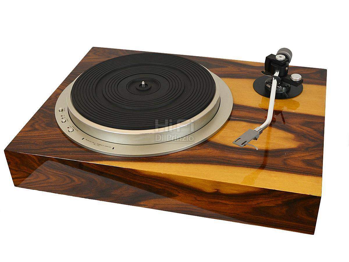

acam75 Inviato 1 Giugno 2022 Condividi Inviato 1 Giugno 2022 ...buonasera a tutti, rispolvero questo vecchio 3d perché vorrei aggiungere un secondo gira a trazione diretta e sono orientato sui jap anni 80...sto tenendo d'occhio un pioneer pl70 con un plinto molto bello ma non originale e purtroppo senza il suo braccio...monta un 12' jelco 350l...come la vedete come configurazione? Cordialmente Andrea Link al commento https://melius.club/topic/1417-exclusive-p10-direct-drive-turntable-1979/page/2/#findComment-478564 Condividi su altri siti Altre opzioni di condivisione...
Moderatori BEST-GROOVE Inviato 1 Giugno 2022 Moderatori Condividi Inviato 1 Giugno 2022 @acam75 dipende...se ti interessa solo il motore come punto di riferimento allora non devi cercare altro se il prezzo ti aggrada, anche se a mio avviso quel braccio per nulla coevo e quel plinto anzi quella impiallacciatura non mi attira per nulla, altrimenti se ci tieni all' originalitá dell' insieme allora cercane uno che sia come mamma Pioneer l' ha fatto. Link al commento https://melius.club/topic/1417-exclusive-p10-direct-drive-turntable-1979/page/2/#findComment-478575 Condividi su altri siti Altre opzioni di condivisione...
acam75 Inviato 1 Giugno 2022 Condividi Inviato 1 Giugno 2022 @BEST-GROOVE ...grazie per il consiglio...è un pó quello che penso, prendere un gira degli anni 80 a poco senso se non è originale...d'altra parte so che il plinto e piedini sono fatti a regola d'arte... il problema grosso è il braccio.... ...ho visto un p3 ma ragazzi...che prezzi... Link al commento https://melius.club/topic/1417-exclusive-p10-direct-drive-turntable-1979/page/2/#findComment-478579 Condividi su altri siti Altre opzioni di condivisione...
Moderatori BEST-GROOVE Inviato 1 Giugno 2022 Moderatori Condividi Inviato 1 Giugno 2022 @acam75 oltretutto i giappi che son tutto fuorché stupidi chissà quanto avranno studiato riguardo gli accostamenti con il color champagne pallido del giradischi fino trovare il miglior abbinamento cromatico scegliendo l'impiallacciatura palissandro...perché andare a compromettere tutto con una impiallacciatura e scelta del braccio dal dubbio gusto? Ho visto il prezzo richiesto del giradischi in foto, 2700 euri è pura follia, sospetto che se non scende di brutto rimarrà sul groppone per un bel pezzo come un'altro gira che ho visto in passato venduto da un negoziante conosciuto di cui non voglio fare nomi che lo ha in negozio da una vita probabilmente causa il plinto impiallacciato di una essenza dal colore orribbbbbbile. 2 ore fa, acam75 ha scritto: d'altra parte so che il plinto e piedini sono fatti a regola d'arte il plinto è composto da semplice truciolato forse a fibre più compresse e forse ad alta densità (non ho osato andarci a ravanare per capirne di più) incollato con più tavole per ottenere lo spessore desiderato ed infine impiallacciato. Sicuramente non è multistrato di betulla o altri legni pregiati, non è panzerholtz o altri attuali materiali sofisticati, potrebbe essere e suonare anzi risuonare peggio dei materiali attuali o di legni adatti ai plinti; forse un' altro plinto farebbe esaltare tutto l'insieme ancora di più ma questo non lo sappiamo però sappiamo che il PL 70 è nato così ed è giusto resti così se si desidera mantenerne l'originalità. I piedini confermo son fatti bene, anche in questo caso però ci potrebbero essere prodotti migliori, il tutto parrebbe interessante per chi ha voglia di esperimenti e di giocare divertendosi (e spendendo) con le sostituzioni. 2 ore fa, acam75 ha scritto: ...ho visto un p3 ma ragazzi...che prezzi... più il tempo passa più sale di prezzo purtroppo. 1 Link al commento https://melius.club/topic/1417-exclusive-p10-direct-drive-turntable-1979/page/2/#findComment-478672 Condividi su altri siti Altre opzioni di condivisione...
