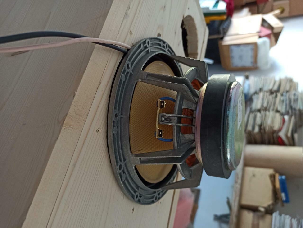

Il midwoofer delle mitiche B&W silver signature....
Da quel che posso sentire non è un fama usurpata. Suona magnificamente.
Eppure l'aspetto è abbastanza dimesso in tutto e per tutto simile agli altoparlanti b&w più economici.
Sempre più convinto che costruire altoparlanti sia una specie di arte.
https://melius.club/topic/1421-il-midwoofer-delle-mitiche-bw-silver-signature/#findComment-53083

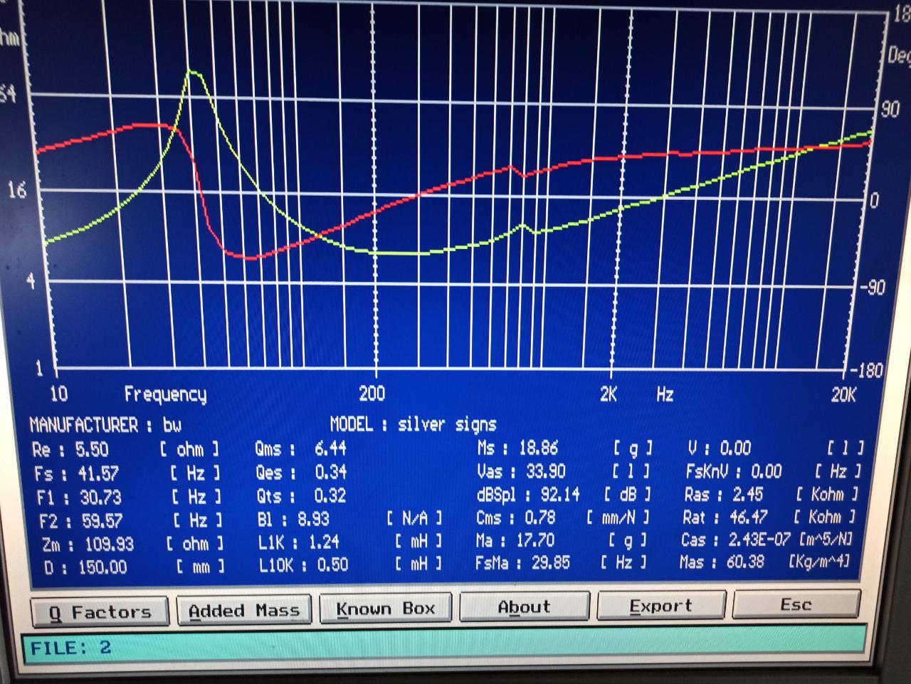

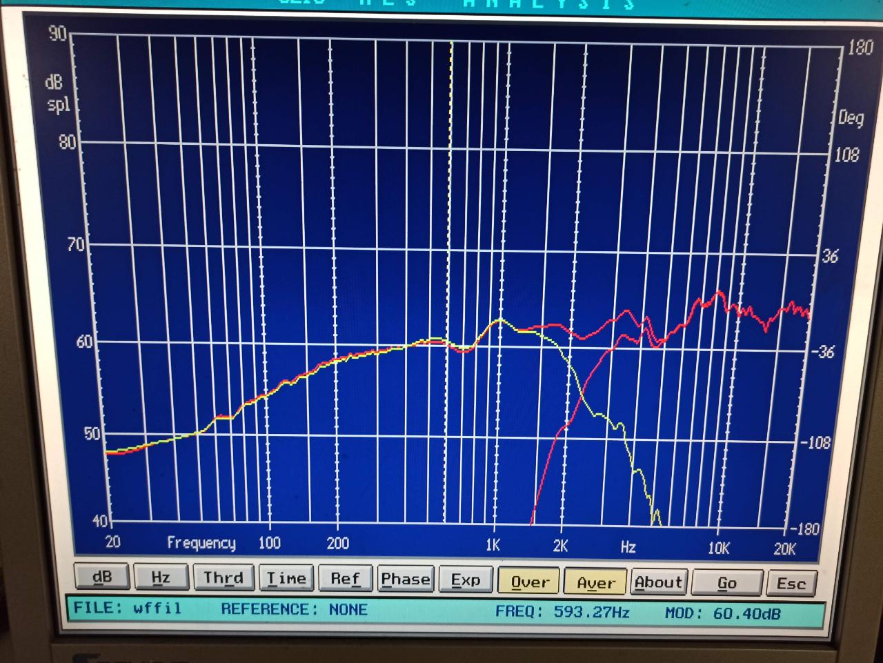

L'idea è quella di usare un Tweeter Scan speak ellipticor e questo midwoofer.

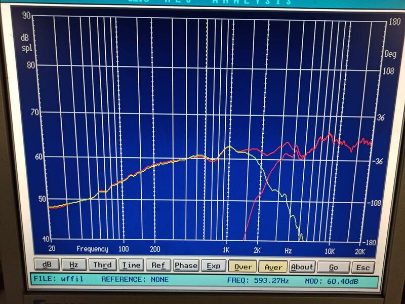

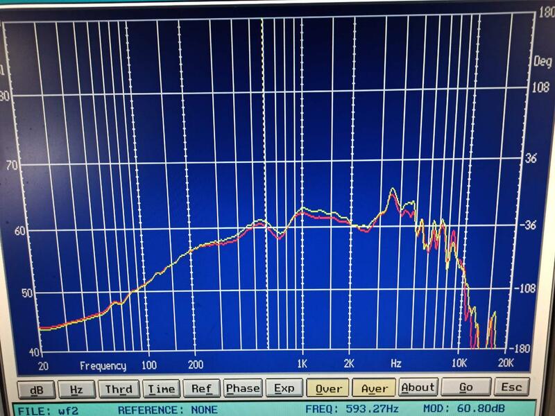

L'incrocio intorno ai 2000 toglie dagli impicci il b&w che dalle misure di stereophiile comincia i break up intorno ai 3/4000 hz. L'ellipticor suona morbido ma molto preciso....
Mi sa che viene fuori una cosa eccezionale

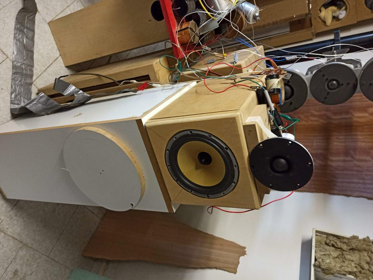

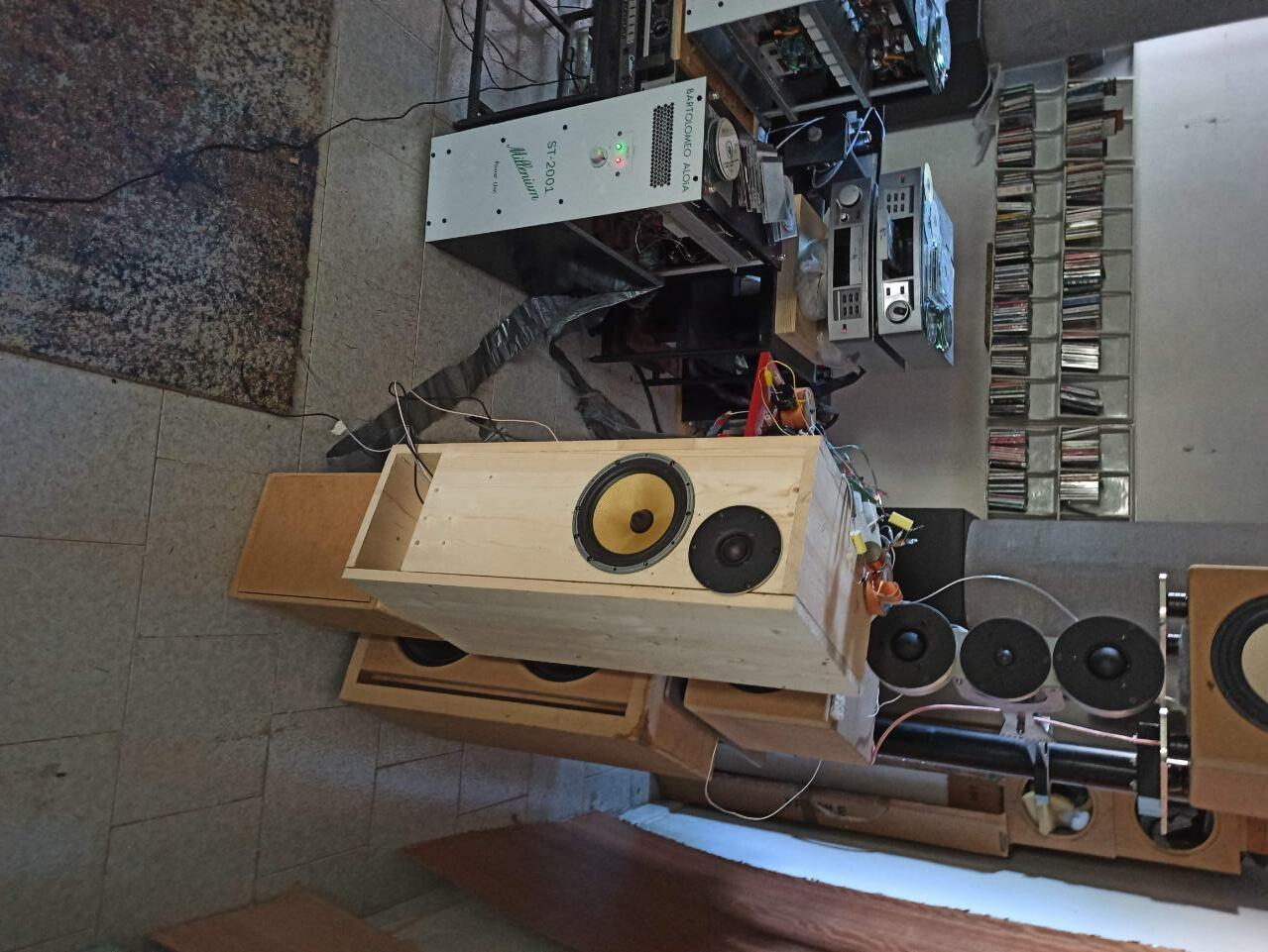

Avevo un prototipo accroccato di linea di trasmissione e ci ho messo dentto il woofer.
Mi sa che la cassa definitivs sarà in linea di trasmissione
