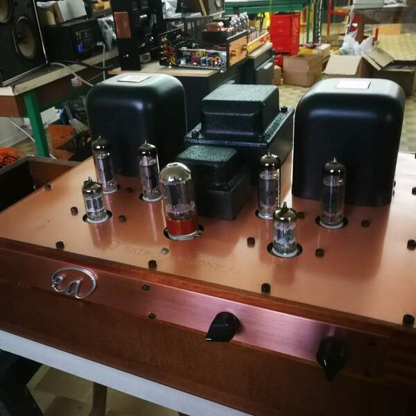

@ilbetti bell'amplificatore! Sono d'accordo con te, ma bisogna saper fare.
Anni fa ho realizzato diversi pcb/kit, poi causa lavoro abbandonato tutto,  ho perso la mano. Sarebbe tornare indietro nel tempo!
