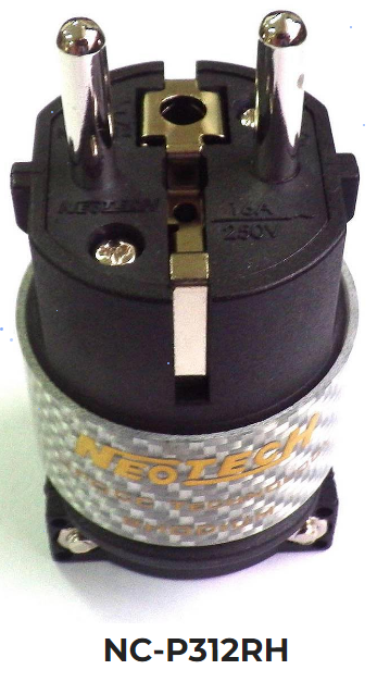

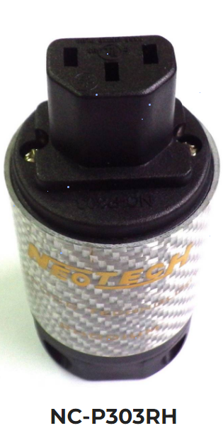

mbmf Inviato 11 Maggio 2023 Condividi Inviato 11 Maggio 2023 Sono nuovamente disponibili dal distributore autorizzato francese i Neotech Nep-3200, uno dei migliori cavi di alimentazione della casa Taiwanese dal rapporto qualità/prezzo elevatissimo: https://www.audiophonics.fr/en/cable-metre-cables-secteur/neotech-nep-3200-copper-power-cable-up-occ-663mm-o156mm-p-17672.html Il cavo deve essere assemblato utilizzando i 6 conduttori rossi per la fase, i 6 blu per il neutro e i 4 trasparenti per la terra. Da abbinare preferibilmente ai connettori schuko/IEC sempre Neotech in rame UP-OCC rodiato. 1 Link al commento https://melius.club/topic/14298-cavi-di-potenza/page/2/#findComment-831635 Condividi su altri siti Altre opzioni di condivisione...

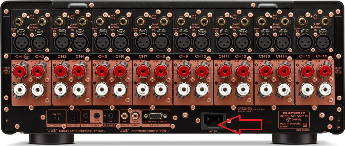

mbmf Inviato 12 Maggio 2023 Condividi Inviato 12 Maggio 2023 51 minuti fa, corrado ha scritto: ma che non è a norma Pensa che molte elettroniche non utilizzano nemmeno il connettore di terra, guarda Marantz. Un conduttore, poi, da oltre 4mm2 in rame super puro come quello, sarà sempre meglio di uno da 0.75 che ti danno insieme all'elettronica. Anche Oyaide si comporta esattamente in questo modo, conduttori più piccoli e meno pregiati per la terra. Gli Audioquest, poi, nessuno ha mai visto uno schema della loro geometria, quindi chissà... Aggiungo anche che un "semplice conduttore" Neotech da 3.31mmq può portare fino a 30A. Figuriamoci uno da 4 utilizzato in configurazione di terra. Il massimo consentito da una schuko è 16A. Le nostre elettroniche non chiederanno mai oltre le 6A, e in condizioni di normale funzionamento, non si spingeranno oltre le 2. (altrimenti un cavo con sezione 0.75mm2 friggerebbe) Vedo molto più pericoloso utilizzare un cavo di bassa fattura e di scarsa qualità con conduttori da 0.75mm2 su un amplificatore con assorbimento dichiarato di 6A. Considera che la legge dice che per l'impianto di illuminazione si deve usare una sezione da 1.5mm2, parliamo di lampadine da pochi watt di assorbimento) Link al commento https://melius.club/topic/14298-cavi-di-potenza/page/2/#findComment-832091 Condividi su altri siti Altre opzioni di condivisione...
