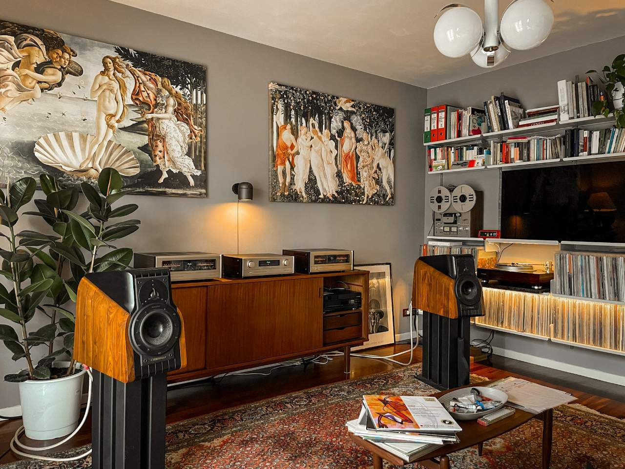

Questo è un messaggio popolare. Robbie Inviato 30 Aprile 2023 Questo è un messaggio popolare. Condividi Inviato 30 Aprile 2023 Ciao! Non so quanti siano/siano stati possessori di Sonus Faber Extrema in questo forum, però mi piacerebbe che si palesassero per condividere esperienze e sperimentazioni. Come ho scritto in altro thread sono venuto di recente in possesso di una coppia di esemplari in buone condizioni e da una settimana compatibilmente con il tempo concesso dal lavoro e dalla socialità, ci sto giocando. Sono dei giocattoli incredibili, in grado di creare un muro di suono che sembra sovrannaturale per la loro dimensione. Per ora ho provato qualche spostamento un po' alla buona, in quanto sono appoggiate sopra il tappeto e mi sono arrivate solo oggi delle punte passanti per bloccarle a terra. Più o meno le tengo a una metrata dal fondo e qualcosa meno dai lati. C'è un certo rinforzo al mediobasso che sporca le voci, causato dall'ambiente, ma a quello penso ci penserà il DSP. Per ora le sto ascoltando "as is". Un paio di prove che ho fatto con il mio impianto (varie sorgenti e pre Accuphase C270V con 2x finali Accuphase P360) riguardanti l'amplificazione, che è forse l'aspetto più critico per gestirle nonchè terroristico a leggere in giro: - i due finali messi in mono a ponte (circa 5/600w per canale): buon volume (e graziealcaz... :D ), ma non ero convinto - i due finali messi in stereo in biamplificazione passiva, con un canale per ogni via (200w al woofer e 200w al tweeter): le Extrema hanno spiccato il volo. Segno che non è solo questione di watt, ma lo smorzamento dell'amplificatore diventa fondamentale. Forse anche tenere separate le alimentazioni di tweeter e woofer, non mettendoli in competizione per la corrente a disposizione fa la differenza. La configurazione sine cap ho idea che porti anche l'Esotar a mangiare parecchi watt rispetto a qualsiasi altra configurazione. 14 Link al commento https://melius.club/topic/14316-sonus-faber-extrema-esperienze-e-sperimentazioni/ Condividi su altri siti Altre opzioni di condivisione...

Robbie Inviato 30 Aprile 2023 Autore Condividi Inviato 30 Aprile 2023 Prima, come qualcuno si ricorderà avevo delle B&W 801 Series 80 (beh, in effetti ce le ho ancora finchè non trovo a chi venderle... ), quindi non esattamente i diffusori meno assetati di watt, beh con le Extrema per volumi di ascolto tra gli 80 e i 90 db al punto di ascolto siamo sempre con le lancette verso i 200... A confronto sono molto più veloci, scendono ovviamente meno in basso e il medio alto è molto più "solido", dà quasi un'impressione tattile. Entrano anche in coppia prima rispetto alle B&W, che è aspetto gradito, anche se entrambe si esprimono meglio a volumi poco condominiali. Link al commento https://melius.club/topic/14316-sonus-faber-extrema-esperienze-e-sperimentazioni/#findComment-819452 Condividi su altri siti Altre opzioni di condivisione...

Robbie Inviato 30 Aprile 2023 Autore Condividi Inviato 30 Aprile 2023 17 minuti fa, audio2 ha scritto: se riesci dovresti spostarle più avanti. Addirittura... Non ho mai portato così avanti i diffusori. Addirittura le B&W rendevano meglio attaccate al muro. Sono un po' al limite con lo spazio, ma ci si può provare. Certo è che spostarle è una piaga d'Egitto. Link al commento https://melius.club/topic/14316-sonus-faber-extrema-esperienze-e-sperimentazioni/#findComment-819490 Condividi su altri siti Altre opzioni di condivisione...

Phil966 Inviato 30 Aprile 2023 Condividi Inviato 30 Aprile 2023 Come al solito ti faccio i complimenti, sempre un bel colpo d’occhio il tuo locale d’ascolto, seguo con interesse e curiosità 1 Link al commento https://melius.club/topic/14316-sonus-faber-extrema-esperienze-e-sperimentazioni/#findComment-819501 Condividi su altri siti Altre opzioni di condivisione...
skillatohifi Inviato 30 Aprile 2023 Condividi Inviato 30 Aprile 2023 @Robbie bellissimi diffusori, molto molto musicali, secondo me sono i migliori che la SF avvia fatto, ed anche complimenti per le tue elettroniche Accuphase. Il gira mi sembra che è un micro seiki? Link al commento https://melius.club/topic/14316-sonus-faber-extrema-esperienze-e-sperimentazioni/#findComment-819513 Condividi su altri siti Altre opzioni di condivisione...
