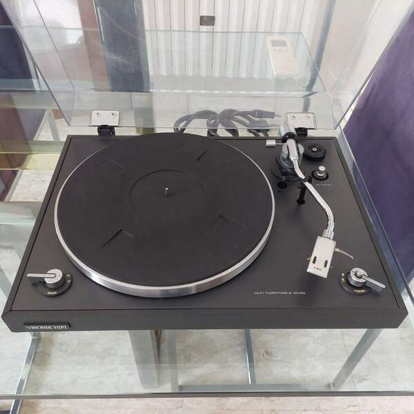

ho questo giradischi Visonik BD3200 che a quanto sembra è identico al CEC, non sò perchè sia stato prodotto con due marchi diversi, non è malaccio, abbastanza pesante, il piatto però è leggerino e se pizzicato risuona come una campana tibetana :classic_biggrin:, magari si potrebbe ridure applicando del materiale bituminoso in foglio, vedremo, la cinghia gira direttamente su di esso
tempo fà da cattivissimo smanettono quale sono, mi cimentai nella sostituzione del cavo phono e alimentazione, con risultati poco apprezzabili, ecc
attualmente privo di testina, dovrò verificare questa situazione e semmai porvi rimedio

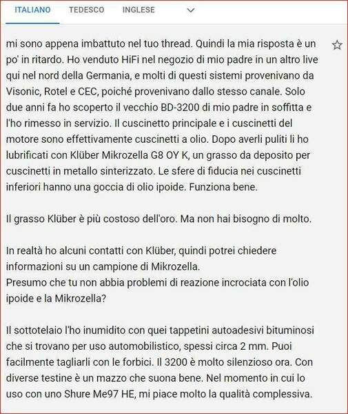

vengo al nocciolo, con quale olio si dovrebbero lubrificare perno e motore, e come quest'ultimo
da un vecchio thread di Vinylengine, ricavo alcune informazioni, ma mi sono poco chiare dopo averle tradotte, qualcuno sicuramente potrà aiutarmi a comprendere

@Bazza Sicuramente qualsiasi lubrificante è meglio che nulla e svolge la sua funzione, quello citato nel 3D di cui ho postato la traduzione è in commercio, ed è composto di due parti, olio + grasso e costicchia effettivamente, sempre sulla baia c'è né un altro specifico ed esclusivo per questo modello a dire del venditore
