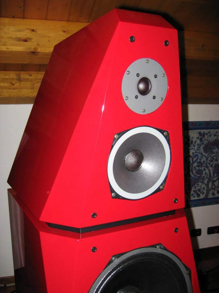

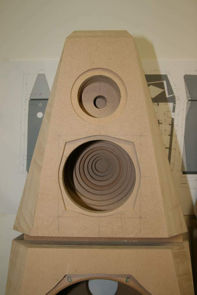

Per fare lo scanso su altoparlanti non regolari io ho usato dei pannelli di mdf dello stesso spessore del bordo degli altoparlanti, io ne avevo 2 per diffusore il medio il (PHL 1130) ed il medio basso (PHL 4531). Prima ho fatto il foro necessario sulla struttura principale e poi con calma ho lavorato a mano il pannello più fino nel banco lavoro con il seghetto alternativo, molto più comodo e poi quanto ritenevo corretto li ho incollati nel diffusore.
Ti Allego una foto in basso si vede anche il foro del PHL4531
