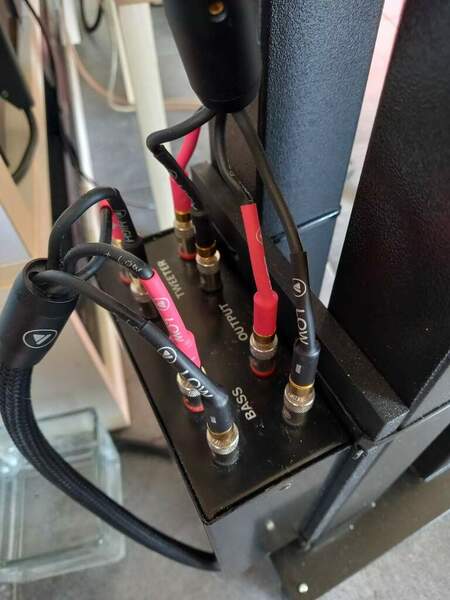

lucaz78 Inviato 6 Maggio 2023 Condividi Inviato 6 Maggio 2023 io per una questione pratica e di spazio ho preferito le banane. Il cavo è un Viablue SC4, e le banane sono delle Dynaudio. https://www.audiophonics.fr/en/banana-plugs/dynavox-gold-plated-banana-plug-o4mm-set-x4-p-13936.html Hanno connessione con doppia vite, ma nessuno vieta di togliere la vite e saldare il cavo. Sono semplici banane ad espansione ma a me sembra che abbiano una buona tenuta. @pestone un cavo di potenza è semplice da costruire, molto più semplice dei cavi di segnale. In teoria non hai neanche bisogno del saldatore. Poi se vuoi dargli una bella finitura con calza, guaine termorestringenti o altro serve qualche accortezza. Hai fissato un budget per questo lavoro? Link al commento https://melius.club/topic/14351-cavi-di-potenza-diy/#findComment-826233 Condividi su altri siti Altre opzioni di condivisione...
