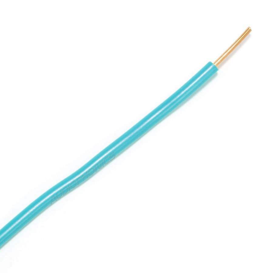

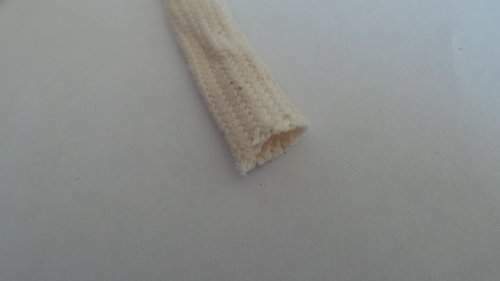

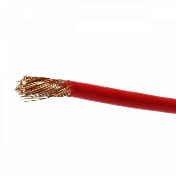

leosam Inviato 6 Febbraio 2024 Condividi Inviato 6 Febbraio 2024 Doppia mandata leggermente twistata per polo positivo di questo cavo Neotech da 14awg da Audiophonics,spellato dalla guaina in pvc e messo in guaina di seta di Audiogears,polo negativo ad elica con doppia mandata di cavo Elecaudio rame multifilare occ da 12awg (Audiophonics),il tutto ricoperto da guaina esterna di seta sempre Audiogears e ho smesso di pensare ai cavi diffusori per sempre Cavi collegati senza terminazioni modellando con gli stessi delle forcelle su morsetti Wbt Nextgen. Link al commento https://melius.club/topic/14351-cavi-di-potenza-diy/page/2/#findComment-1099718 Condividi su altri siti Altre opzioni di condivisione...
